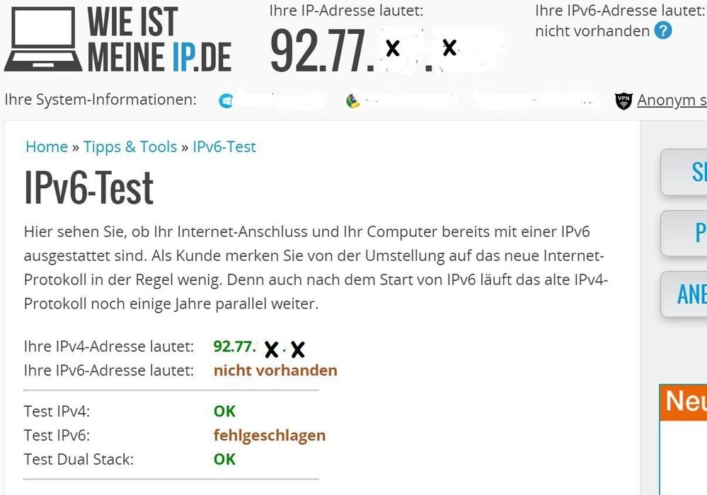

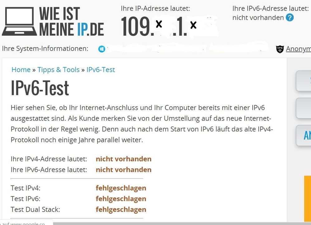

Danke für eure Infos. Habe Internet über DSL und über einen USB-UMTS-Stick.
Da interessiert mich z:Z. ob ich eine öffentliche IPv4 habe.
Wusste schon, dass ich über UMTS keine öffntliche IPv4 habe (nach Anzeige auf der Oberfläche des Routers)
Habe jetzt festgestellt dass nur der 1. Link von @Kurtler auch  direkt anzeigt, dass ich über UMTS keine öffentliche IPv4 habe.

die IP-Adresse am DSL-Anschluss ist öffentlich. Im Mobilfunkbereich wird es schwierig mit öffentliche IP-Adressen. Diese werden in der Regel nur in Spezialfällen vergeben und kosten dementsprechend.

Bist du nicht der Meinung, dass  ich der Ausgabe (s. oben) des Links:
https://www.wieistmeineip.de/ipv6-test/
entnehmen kann, dass ich über UMTS keine öffentliche IPv4 habe?
Der Aufruf ist eine normale Webseite, die ich mit Browser über das UMTS-Internet aufgerufen habe.
Die Ausgabe:
Ihre IPv4-Adresse lautet:   nicht vorhanden.
sollte doch bedeuten, dass ich keine öffentliche IPv4 habe.
Meine nicht öffentliche IPv4 wird  am Anfang  ausgegeben.
Interessant wäre,  wenn dieser Link von einem Anschluss mit DS-Lite aufgerufen wird,  ob dann auch steht:   Ihre IPv4-Adresse lautet:   nicht vorhanden.
Über DS-Lite gibt es nur eine nicht öffentliche IPv4.

Danke, aber das sollte bei meinem Internet über UMTS auch so so sein.
Ich habe über UMTS ja keine öffentliche IPv4 und bei dem Test mit
wird mir als  nicht öffentliche IPv4 = 109.x.1.x angezeigt. Das wäre dann die Adresse des AFTR-Gateways bei DS-Lite. Wenn ich auf die Oberfläche meiner Fritz!Box gehe, an der der UMTS-Stick steckt, finde ich dort  meine Router-IPv4 = 100.y.196.y unter Internet > Online Monitor .
Das müsste die private IPv4-Adresse zum AFTR-Gateway sein.
Diese IP ist  verschieden von der nicht öffentlichen IPv4 = 109.x.1.x und darum kann ich keine Portweiterleitung auf meine IP-Kamera an der FB machen. und deshalb ist der externe Zugriff auf meine IP-Kamera nicht möglich.

jop, dass ist soweit korrekt. Du siehst auch, dass der Mobilfunkprovier den für Carrier Grade NAT reservierten IP-Berech für seine Mobilfunkkunden nutzt. Somit sind keine Portfreigaben über IPv4 möglich.
