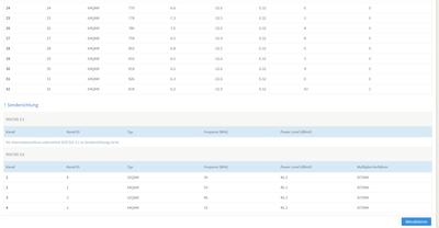

Vor einigen Tagen ist mir aufgefallen, dass der Uploud schlecht ist. Demnach habe ich den Router neugestartet - ohne Verbesserung.
Unter Kabel Information sind alle 4 Kanäle im Gründen dB Bereich (46.3), aber bei jedem Kanal habe ich 4QAM statt 64.

poste mal alle Pegel und welche Stadt,  Bundesland
Der glubb is a Depp
Pegel bei allen 4 Kanälen bei 46,3 dbmV
Schwebheim bei nähe Schweinfurt im Freistaat Bayern.

wir haben keinen Zugriff auf Deine Box. Eine Registrierung dazu gibt es nicht. Für eine Fehlereingrenzung ist unser Gerät besser geeignet. Hinzu kommt, sollte es auf einen Technikereinsatz hinauslaufen und dieser ermittelt Deine Box als Ursache, musst Du die Servicepauschale zahlen. Sonst lass uns gern ein Screenshot mit allen Pegelwerten für die vorhandenen Upstreams hier. Verändert sich der Pegel im Verlauf des Tages?
Gruß Fred
achso sehr schade. Ich feier die Geräte von AVM, die sind hochwertig, aber klar etwas teuer, dafür hat man längere Zeit Ruhe.
Screenshots lade ich heute abend hoch.
Leider hab ich nur Abends oder am Wochenende Zugriff auf die Box. Ich überlege mit Fernzugriff um tagsüber zu kontrollieren.
Dennoch wenn ich fast täglich die Kabel-Information prüfe, stehen die gleichen Werte beim Upload.

Hallo Techniker91,
aktuell sehen die Werte gut aus. Im Anschlussbereich gibt es ein Problem mit der Auslastung, ein Ticket habe ich Dir zugeordnet. Du wirst dann via Mail informiert.
