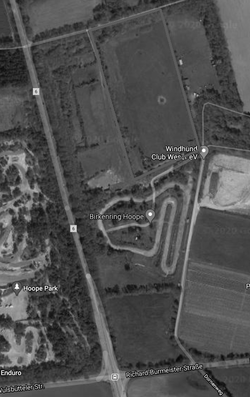

wo ist der nächste LTE Sendemast in Hoope (Hagen im Bremischen)
53°19'12.6"N 8°41'47.4"E ? Der Telefon- und Internetempfang ist unterirdisch

wenn das so einfach wäre, dann hätte ich das getan - die nächste Strasse ist in eine Richtung ca. 250 m, zur anderen Seite ca. 300 m weit weg und das macht bei LTE offensichtlich schon mega viel aus.
die eine Strasse ist die B6 , die andere die Richard-Burmeister-Straße - beide sind ziemlich lang. Das Gelände selbst ist 4 ha groß und hat nirgends einen vernünftigen Empfang - weder Telefon, noch Internet
rot eingerahmt das Gelände

Hallo bagheera4,
in der Tat nicht ganz einfach.
In der Theorie schaut es so aus:
Ausrichtung nach Hagen (NW 320-340°) sollte keinen Erfolg bringen.
Richtung Siedlung Rieboldt (NO 20-40°) sollte die versorgende Funkzelle LTE800 / Band 20 sein.
Ist allerdings sehr knapp. Ohne Außenantenne wirst Du keinen stabilen Empfang generieren können.
