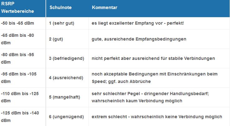

ob eine Außenantenne mehr Leistung bringt, hängt u.a. vom aktuellen Empfangspegel ab. Du kannst ihn im Router Menü ablesen. Logg Dich dazu ein über 192.168.8.1 > tippe den Benutzernamen admin ein und trage das Passwort aus dem Router-Datenblatt ein (auf der Unterseite des Routers zu finden).
I.d.R. geht man beim allerersten Login den Installationsassistenten einmal durch. Sobald abgeschlossen, klickst Du links auf System, Geräteinformationen und liest den RSRP Wert ab.
Dabei gelten folgende Richtwerte (Quelle: lte-anbieter.info) :
Ich empfehle eine Außenantenne ab -100 dBm. Ob Du damit einen schnelleren Download erreichst und sich die Investition und der Installationsaufwand rentiert, kann ich nicht beurteilen. Ich verstehe Deine Motivation, noch mehr herauszukitzeln , ich würde genauso handeln. Solange allerdings die Verbindung stabil ist und Du ausreichende Download -Werte erzielst, ist das Kosten - Nutzen -Verhältnis ungünstig.
