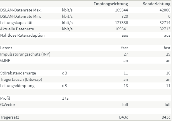

Hallo ich habe eine vdsl 50 leitung wo aber nur laut fritzbox ca 30.000 ankommen. Bei der MAX verfügbarkeit steht aber bis zu 100.000. jetzt meine frage wurde ich nur auf 30.000 geschalten obwohl ich ne 50.000 leitung habe oder ist das normal. Vor meinem umzug stand in der fritzbox 50mb down und 10mb up genau wie vertraglich vereinbart. Am neuen wohnort habe ich aber nur ca. 30mb down und 18mb up. Obwohl hier eine 100.000 leitung verfügbar wäre kommen meine vertraglichen 50.000 nicht an sondern nur 30.000.
im anhang mal ein Bild von der Fritzbox

Ich bin im DSL Segment nicht so bewandert, aber meines Wissens nach heißt es eindeutig, BIS ZU 50.000kBit/s
Bei deinem Screenshot aber gut zu sehen, dass das DSLAM dir bis zu 100.00kBit/s anbieten würde, aber deine Fritzbox aufgrund der Leitungskapazitäten mit dem DSLAM eine 30.000 ausgehandelt hat.
Mehr ist aufgrund deiner Leistungsdämpfung nicht möglich.

Hallo @Sefura
ich hab das mal mit meiner Box und Leitung abgeglichen. Ich würde mal sagen das Deine Leitung einfach nicht mehr her gibt. Smiley (traurig)
Mehr anzeigen
Edit: Screenshot eingefügt

@seelo2010 ich hab mal deine Daten mit meinen verglichen en du hast eine viel höhere dämpfung als ich also kam es doch ni jt an meiner Leitung liegen oder?
seelo2010
Na ja, Du hast ein SNR von 6bB, dass ist die untere Grenze, somit ist nicht mehr möglich.
