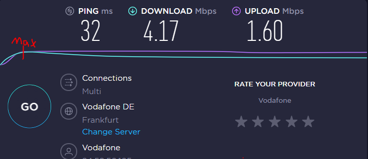

Bereits 2 Wochen vor Kommen des Technikers (für den Hausanschluss) hatte ich nach Eigeninstallation des Routers eine funktionierende Internetverbindung, da seitens des Vormieters noch ein Vertrag mit der Telekom bestand.
Nachdem der Techniker fertig war, meinte er augenzwinkernd zu mir, es würden jetzt 8 Mbit/s anliegen, er hätte da was gezaubert. Die Messergebnisse im Anhang sprechen jedoch eine andere Sprache, jetzt habe ich nur noch 4 Mbit/s!
Ich würde ja nicht so einen Wirbel machen, wenn meine Internetverbindung im allgemeinen in Ordnung wäre, aber bei dem kleinen Rinnsal, muss ich um jedes Mbit kämpfen, zumal ich nicht alleine wohne.

Das hängt davon ab, über welchen Weg geschalten wurde.
Wahrscheinlich bist du vorher über den "alten" Port des Vorbesitzers gegangen, der ggfs. einen komplett anderen Kabelweg aufweist, als derjenige, den VF jetzt bekommen hat - zumal die Geschwindigkeit im Upload ja jetzt höher ist, als vorher - also muss irgendwas an der Leitung geändert worden sein...
Du kannst ja mal in den DSL-Leitungsdaten der FritzBox schauen, was diese dir als Leitungskapazität und als Synchronisierungsgeschwindigkeit anzeigt...

Tatsächlich zeigt mir die DSL-Übersicht in der Fritzbox einen Downstream von 9.4 Mbit/s an, jedoch wird dieser nicht ansatzweise erreicht, bzw. nur kurz zu beginn eines Downloads, danach pegelt sich das Ganze auf die 4 Mbit/s ein (siehe Verlauf Download, grüne Kurve).DSL DetailinformationenDSL DetailinformationenDSL ÜbersichtDSL ÜbersichtVerlauf DownloadVerlauf Download

Seit einer halben Stunde empfange ich nun plötzlich bis zu 7,84 Mbit/s... konstant!
Was ist in der Zwischenzeit passiert? Hat Jesus oder ein Vodafone Mitabeiter zugehört? War der Techniker heimlich bei mir im Keller und hat das Ganze neu verkabelt? Man weiß es nicht.
Hoffentlich darf ich mich an diese Geschwindigkeit gewöhnen!
