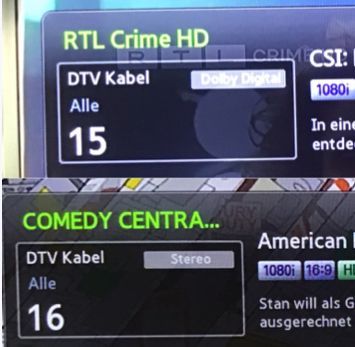

Mir ist gerade aufgefallen das div. HD Sender wie z.B. Comedy Central, ProSieben MAXX HD und und nur noch den Ton in MP2 (normales Stereo) übertragen sowie es bei den SD Sendern ist.
Ich bin mir zu 99,9999% sicher, dass die HD Sender mit Ausstrahlungen in Dolby Digital 5.1 oder 2.0 waren. Vodafone West hat doch vor kurzem irgendwas an den Sendern umgestellt oder oder oder oder gemacht...

F: Wie ist dir das aufgefallen?
A: Beim Umschalten (siehe Bild)
3F38A301-F084-44EE-9E56-2C6271401352.jpegI
F: Kannst du im Tonmenü deines Samsung TV noch zwischen PCM und Dolby Digital wechseln?
A: Nein... PCM ist dann "komischerweise" auch fest eingestellt. DD ist grau hinterlegt. Und unter Audiowiedergabeoptionen > Audioformat > seht auf einmal auch "MPEG".
Und mein Marantz zeigt mir auch an, dass das Eingangssignal nicht mehr "DIG." ist sondern "PCM".
 Und die genannten Sender sind **piep** leise. Wirklich **piep** leise.
