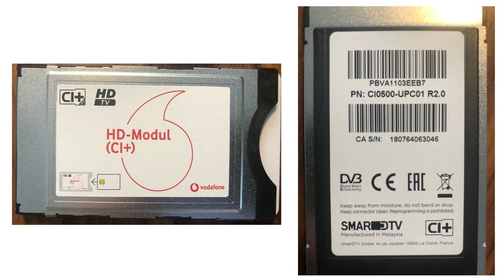

Als (Ex-)Unitymedia-Kabelkunde in Hessen habe ich ein Vodafone CI+-Modul (siehe Anhang) mit einer Karte von Unitymedia Hessen an meinem LG OLED65G19LA (2021) installiert. Beim Start des Fernsehers aus dem Standby (keine Trennung vom Strom) werden zunächst keine Sender erkannt. Erst nach Wartezeit von 10-15 Minuten setzt der Senderempfang dann schlagartig und vollständig ein.
Es scheint, dass der Fernseher oder CI+-Modul das Signal nach dem Standby-Start des Fernsehers nicht direkt, sondern erst nach minutenlanger Verzögerung verarbeiten kann. Durch einen Vodafone-Techniker wurde bereits die Unitmedia-Karte (nicht das CI+-Modul) vor Ort getauscht - leider ohne Effekt: Am Folgetag trat derselbe Fehler wieder auf.

MariaK
Hallo Schreibaer,
wir könnten mal das HD Modul tauschen, baer ich glaube, dass das keinen Erfolg bringen wird.
