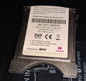

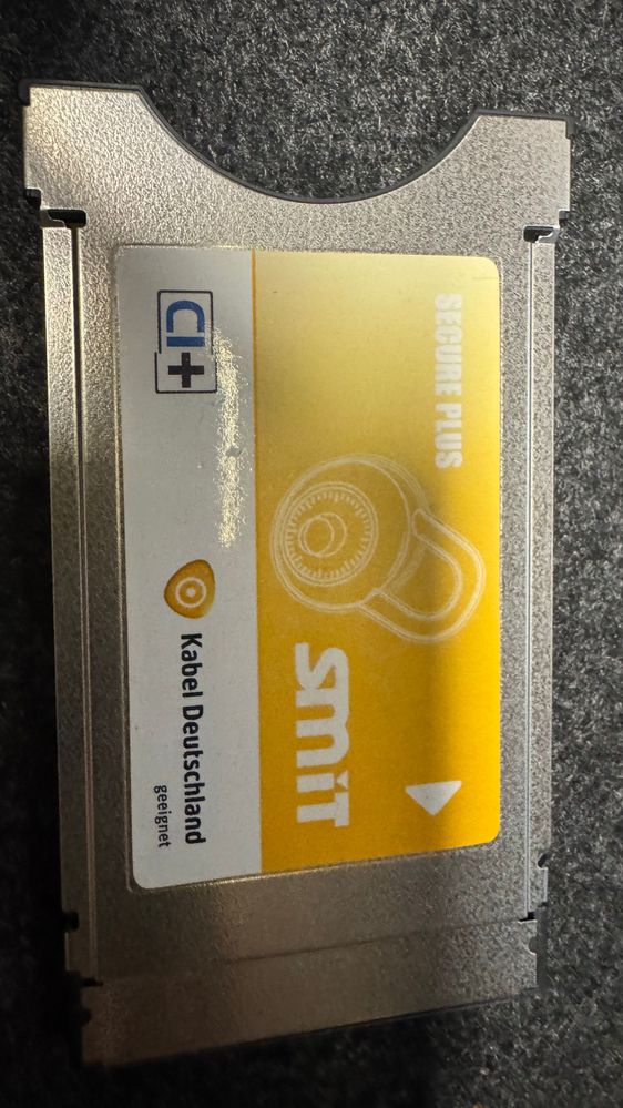

welches Modul benutzt Du?
Für eine G09-Karte benötigst Du das CI+ Modul von Kabel Deutschland von SMIT (nicht das SMARDTV-Modul).
Ich habe das gerade erfolgreich beim Wechsel vom Samsung-Receiver auf CI+ umgesetzt.
Die G09 lauft nur im CI+ Modul, die D08, die ich ebenso im Einsatz habe, läuft nur im SMARDTV-Modul.IMG_4553.jpegIMG_4554.jpeg

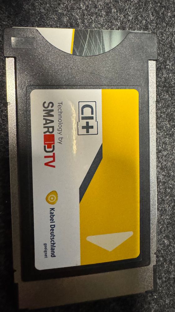

Danke für eure Hinweise. Woran erkenne ich , ob ich eine G09- oder D08-Karte habe?
das steht auf der Karte
gina-s
Das ist mein CI-Modul.
