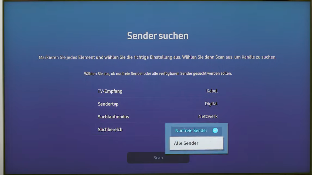

Sendersuche über TV Gerät... So müssen die Einstellungen sein....
Wenn nach einer Netzwerk-ID (NIT) gefragt wird, dann diese ID im Fernsehgerät ein geben:
In NRW/Hessen: 9999
Bei einigen Geräten musst Du eine vorausgehende 0 eingeben, also 09999.
In BW: 40984
Nur wenn bei Suchlaufmodus "Netzwerk" eingestellt, wird eine vollständige, komplette und aktuelle Programmliste eines Anbieters übertragen..
