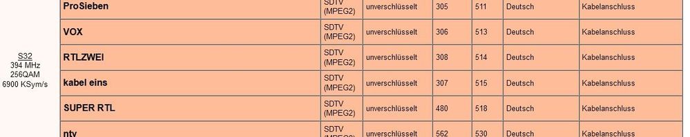

ohne Smartcard sind nur die freien TV Sender zu sehen. Alle privaten HD-Sender sind aber verschlüsselt und können nur mit einer Smartcard gesehen werden. Du benötigst also eine zweite Smartcard um auch am zweiten TV die HD Sender sehen zu können. In der folgenden Liste findest Du alle Sender die bei Dir im Kabel anliegen und dort steht auch ob sie verschlüsselt sind und zu welchem Paket sie gehören. Dort ist dann bei Kabel eins HD verschlüsselt angegeben.

Bei meinem Wohnort steht da tatsächlich dass Kabel eins unverschlüsselt ist in SD

und die anderen Programme auf dem gleichen Kanal, also ProSieben, VOX, RTLZWEI, SUPER RTL und ntv können empfangen werden?
Meine Fritz-Box hat eine DVB-C Funktion aber keine Smartcard und daher kann ich damit nur alle unverschlüsselten Sender sehen. Nur die werden dann auch im Suchlauf angezeigt. Die gleichen Sender habe ich dann auch an einem TV ohne Smartcard.
Ist denn auf dem Fernseher mit Smartcard Kabel Eins in SD vorhanden oder fehlt der dort auch?
Gibt es auf den TV-Geräte eine Status Anzeige, in der der Signal Pegel des aktuellen Senders angezeigt wird? Dann wäre interessant welcher Pegel bei den Sendern auf Kanal 394 MHz angezeigt wird.
