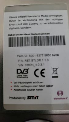

Meine Module sehen komplett anders aus (VF West gemietet)
@AL62: Hab mal die Seriennummer entfernt, bitte dieses und auch andere persönliche Angaben nicht öffentlich posten
Ja, RET BTLDR. da dürfte die Modulsoftware zu alt sein, was die Ursache ist warum die RTL'er in HD nicht hell werden.
Da dürftest also ein CI+Modul benötigen was eine aktuellere Software hat.
Smit CI+Modul das sieht mir in Ordnung aus.

Die Beschriftung auf dem angeboten Modul ist aber indentisch wie bei meinem.
Bin mir nicht sicher ob ich da wieder ein "zu altes" kaufe......
Die Beschriftung ist ziemlich gleich.
Aber gelb nicht blau, was für ein original Modul spricht, hinten steht bei P/N: KDG BTLDR drauf nicht RET BTLDR.
Smit CI+Modul mit VF Logo das geht auch, ist aber ziemlich teuer, die Softwareversion sollte gleich dem gelben CI+Modul sein.

kurzes Update, ich war heute mit dem Modul und meiner Smartkart bei Euronics.Sie haben die Kombi in einem Panasonic-Fernseher geschoben weil der eine Update Option für CI+Module hat.
Fazit ist das sich das Modul nicht updaten lässt , angezeigt wird das die neueste Version drauf ist und auch da keine RTL-Sender empfangbar sind.
Ihr hattet also recht damit das dass Modul nicht Updatebar ist.

Das ist ne Geschichte die sich vor Jahren schon rausgestellt hat als die blauen Module rauskamen, das die sich nicht updaten lassen.
Wobei es da eine Ausnahme gibt, Amazon hat mal vor Jahren blaue Smit CI+Module verkauft wo hinten bei P/N: KDG BTLDR drauf stand, die ließen sich auch updaten, hab so eines.
Welche Version auf deinem CI+Modul drauf ist, bekommst du das raus?
