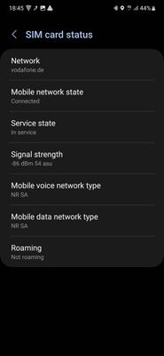

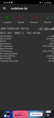

Ich habe Probleme mich mit dem OnePlus 8 Pro in das 5G, genauer NR SA Netz zu buchen. Die 5G+ Option is aktiviert. Ich habe zuerst einen Mast gesucht, der das N78 Band unterstützt und dann mit einem S23 getestet, ob es funktioniert sich dort mit NR SA einzubuchen. Das tut es. Sogar inkl. VoNR. Siehe folgende zwei Bilder.

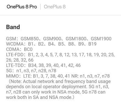

Laut hersteller des OnePlus 8 Pro unterstützt das Gerät mit der aktuellen Firmware folgende 5G Bänder.
Da dort explizit das Band N78 im SA Modus genannt wird, bin ich davon ausgegangen, dass sich das 8 Pro am gleichen Standort (mit Blick auf den Mast am Papenburger Bahnhof) ebenfalls in das NR SA Netz einbuchen wird.

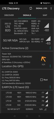

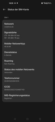

Leider klappt das nicht und es wird weiter 4G als Tritbrett genutzt. Statt NR SA also LTE mit NR NSA. Siehe die folgenden zwei Bilder.
