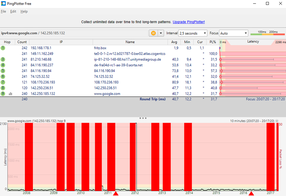

  • Welcher Fehler tritt auf? Siehe Pingplotter Screens weiter unten. Dutzende Verbindungsabbrüche am Tag.
    Dadurch sind Anwendungen wie Homeoffice oder Onlinegames nicht benutzbar.
  • Wie ist Dein Endgerät mit dem Modem verbunden? LAN+WLAN sind betroffen da der Fehler im Kabelnetzwerk liegt.
  • Welchen Browser verwendest Du normalerweise? Chrome
  • Welches Betriebssystem hast Du auf Deinem Rechner? Windows 10
  • Beginn und Zeitraum der Störung Schon länger, seit 1.April extrem gehäuft.
  • Welche Maßnahmen wurden durch die Störungshotline (erreichbar unter 0800-5266625) durchgeführt? Techniker war 2x mal hier und hat die MM-Dose getauscht und überprüft beim zweiten Termin dann den Verstärker im Keller getauscht. Laut seiner Aussage sei alles O.k.

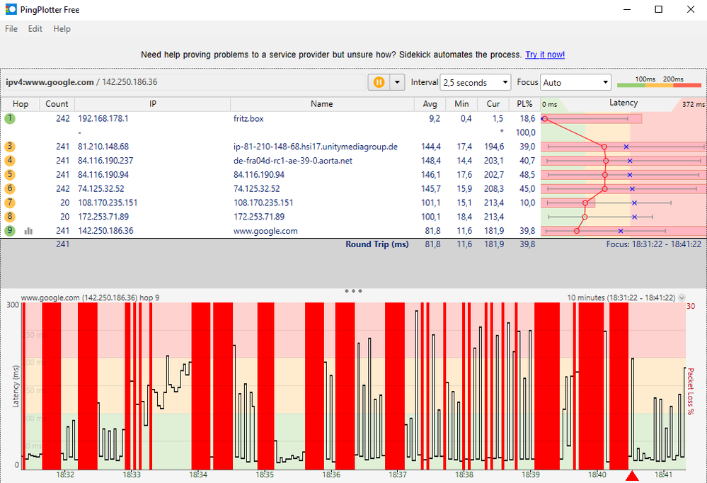

Probleme bestehen weiterhin, und wenn man sich im Forum umschaut dann scheint dies wohl gerade sehr viele Kunden gleichzeitig zu betreffen. Alleine am 29.04. hatte ich 48 Verbindungsabbrüche, die zwar nur von kurzer dauer sind aber bei bestimmten kritischen Anwendungen eben zu Problemen führen. (Homeoffice, VoIP, Onlinegames)

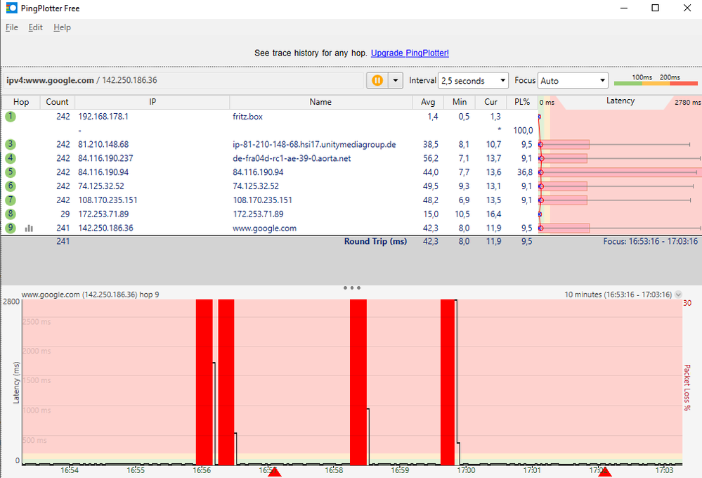

www.google.com_30_04.pngwww.google.com_29_04.pngWäre echt Top wenn sich der Sache nach einem Vierteljahr angenommen wird, sonst zähle ich mich auch bald zu denen die zurück zu DSL wechseln.

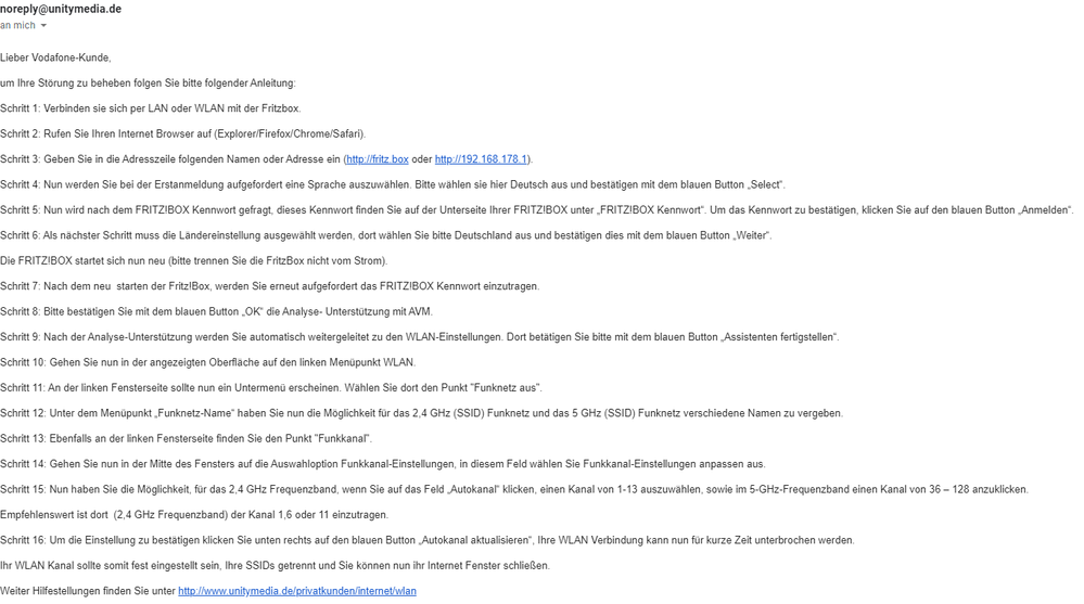

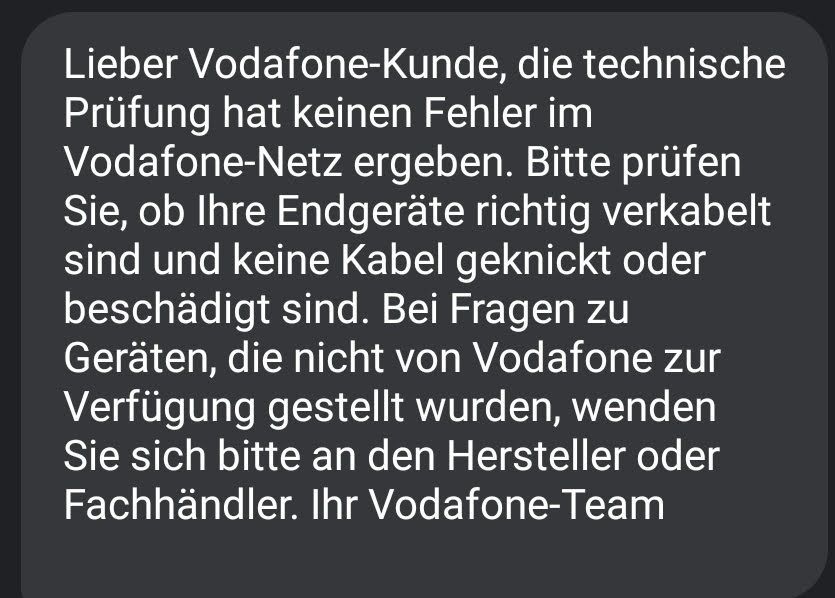

Na klar lieber Vodafone Support. Meine LAN Verbindung ist gestört durch meine WLAN Einstellung. Sehr glaubwürdig.
Daraus ergeben sich natürlich auch die extern messbaren Ausfälle des Verteilers. Sehr logisch. Wirklich.

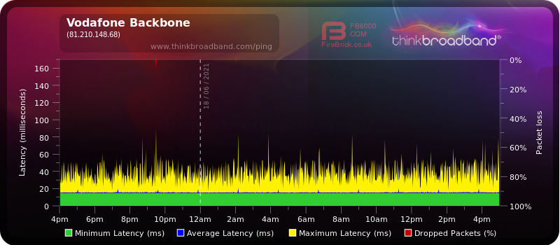

So und nun zur täglichen Dokumentation der nicht erreichbarkeit des Backbones:
18.06. Man beachte den Paketloss am 17.06 um ca 21 Uhr18.06.

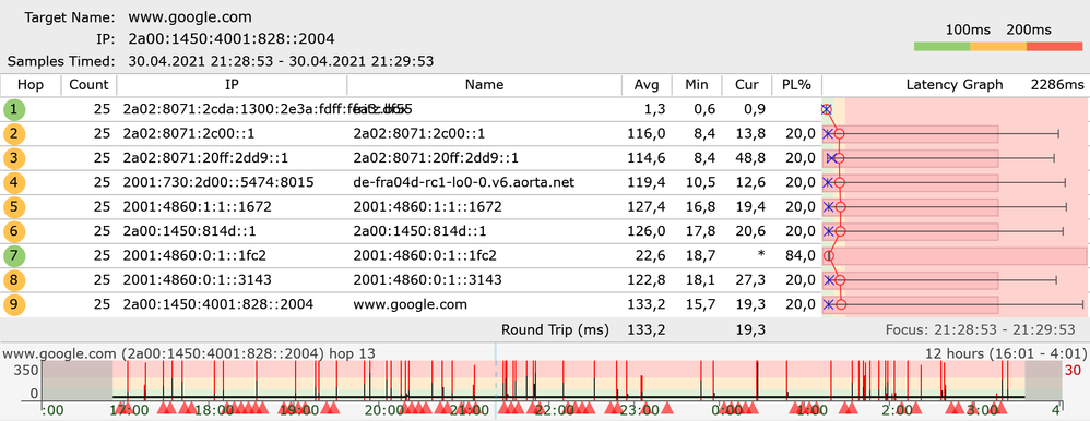

Auf die Gefahr hin dass ich mich wiederhole:
Mit dieser Art von Ausfällen sind Echtzeitanwendungen unmöglich. Ich kann also keine Online-Games zocken oder Remote Arbeiten ohne permanente Verbindungsabbrüche.

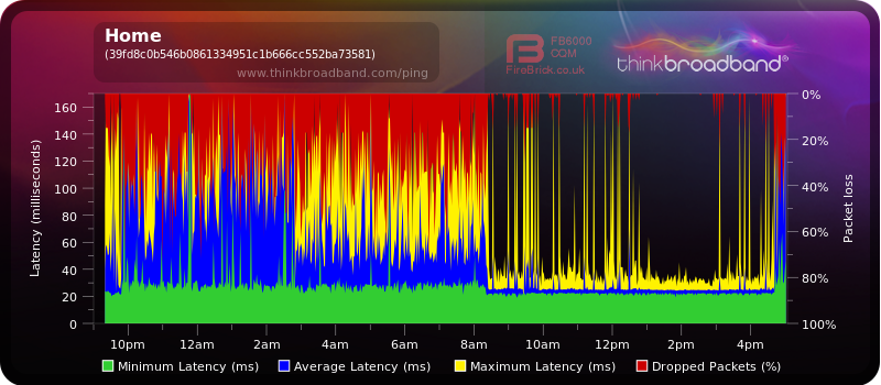

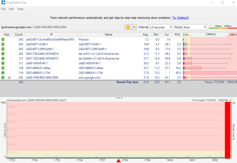

Hab' mal statt dem 3. Hop aus dem Roundtrip meine öffentliche IPv4 Adresse zum Monitor hinzugefügt:

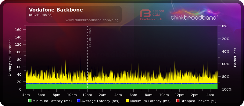

Schlechter Sync, Paketloss den ganzen Tag über. Beim Versuch die Leitung  zu Auszulasten (10pm bis 8am) praktisch Totalausfall. Danach ohne Auslastungstests dennoch permanente Verbindungsabbrüche

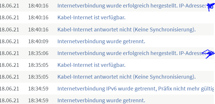

Laut Thinkbroadband.co.uk spricht das Bild für schlechten Sync. Passt auch zu den Fehlermeldungen im Log der Fritzbox:

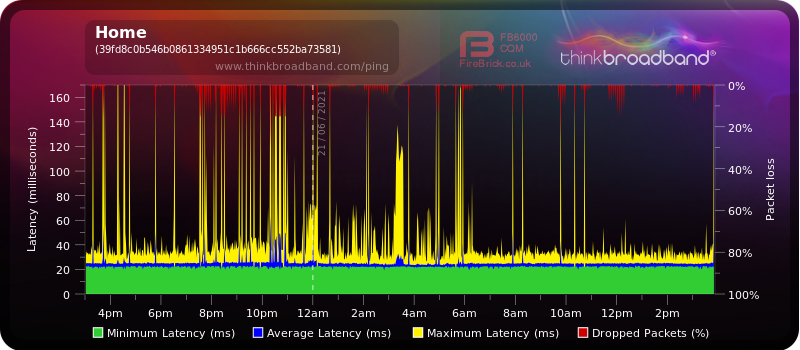

Vollständigkeitshalber noch die aktuellen Abbrüche wie sie lokal am Endgerät auftreten:
19.06.
Zur Dokumentation:
Öffentl. IPv4 Adresse des Modems, 21.06.21erbindungsabbrüche, 21.06.21 Wenn man den 10min Zeitraum als Stichprobe hochrechnet kommt man auf 576 Abbrüche AM TAG.
