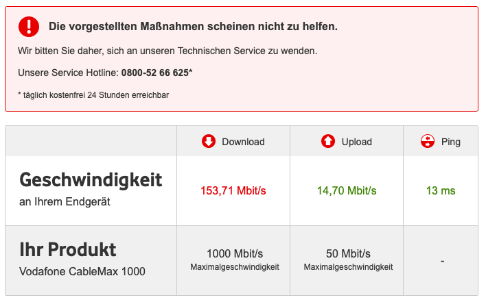

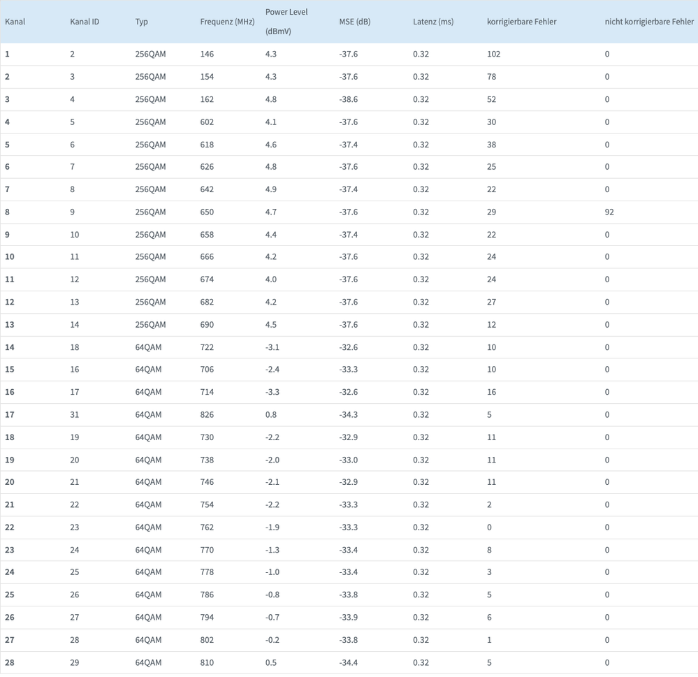

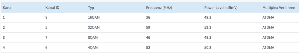

Seit einigen Wochen beobachte ich immer häufiger verschlechterungen im Downstream, vor allem aber im Upstream, es werden selten mehr als 20 MBit erreicht, oft gar nur 5-8 MBit. Auffällig ist, das ich sich die Modemwerte in letzter Zeit stark verschlechtert haben, neuerdings treten im Downstream Fehler auf, im Upstream fällt die Modulation für alle vier Kanäle oft bis auf 4QAM.

Der Zeitraum der ist unspezifisch, die Störung existiert über den ganzen Tag, die Werte werden schleichend seit Monaten schlechter, die Anfrage stelle ich erst jetzt, da ich seit zwei Wochen im Homeoffice teilweise trotz des schnellen Anschlusses Probleme habe mit der Bandbreite habe - auch ausserhalb des Firmen-VPN. Kann sich bitte jemand mal den Anschluss anschauen?

Bei dir liegt ein Rückwegstörer vor. Würde ich mal melden. Dazu musst du aber das Leihgerät anschließen, den nur damit können deine Signalpegel ausgelesen werden.

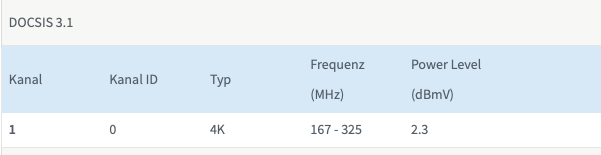

Steht unterhalb der Sendekanäle noch irgendwas von DOCSIS 3.1?

Das DOCSIS 3.1 in Senderichting nicht unterstützt wird ist in Ordnung.
Es müssste irgedwo ein Kanal 167-324 in Empfangsrichtung, DOCSIS 3.1 stehen.

ach so, Du wolltest noch den DOCSIS 3.1 Downstream Kanal sehen, klar:

aktuell ist ein Störer aktiv. Die Entstörung ist veranlasst.

meine Störung ist geschlossen worden, allerdings ist der Störer leider noch aktiv. Mein Modulation geht immer noch auf 4QAM runter und die Geschwindigkeit ist instabil und teilweise nur 6 MBit/s statt 50. kann der Auftrag 002-0542003 bitte wieder geöffnet werden, damit das Problem behoben wird?
