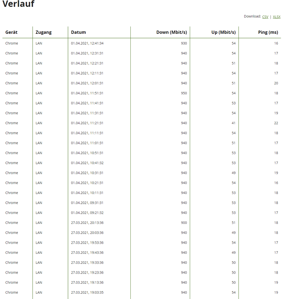

Also bisher geht es soweit, hoffen wir mal das es so bleibt. Vielen Dank!

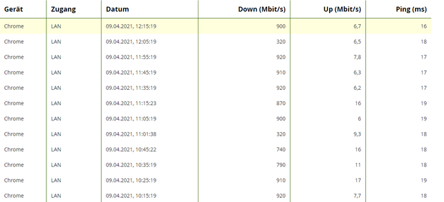

leider sah es nur gut aus 🙂 Heute habe ich erneut wieder Probleme und einen Upload zwischen 6 und 16 Mbit.
Ein 4 Stunden Test löuft gerade und werde ich dann sobald fertig in dem Forum anhängen.
Hallo @Wallace
hier ein paar Testergbnisse:
Der Upload spinnt wieder total.
Was mir noch aufgefallen ist: Ich habe die Routerversion 2.0.17-IMS-KDG, Ende März hatte ich irgendeine 3.0.XX-IMS-KDG Version. Also wurde ein Update wieder zurückgezogen, könnten Sie das prüfen wieso?
