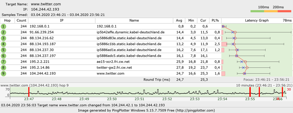

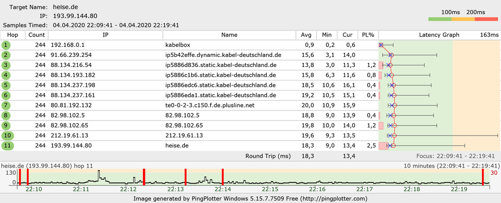

Hier 2 Screenshots von Pingplotter (Laufzeit ca. 10min)

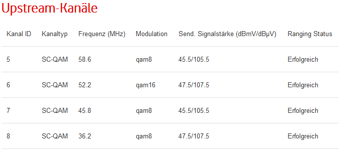

Hier noch Screenshots zu den Kanalstats von der Vodafone Station:

Hier mal noch ein Pingplotter Ergebniss:
Es kommt bei verschiedenen Kabel-Deutschland Server zu Paketloss. Was sich bei mir natürlich durch Verbindungsabbrüche wärend OnlineGames auswirkt und auch auf Firmen Server die ich HomeOffice benötige auswirkt. Ich werde wohl nochmal die Störungshotline kontaktieren müssen.

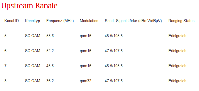

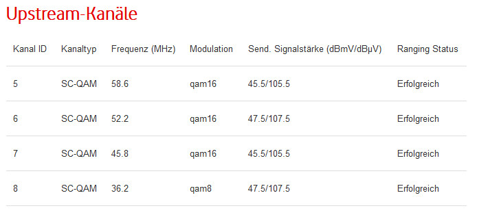

ich habe heute morgen mal öffters in den DOCSIS Status reingeschaut und auch PingPlotter mal wieder gestartet.
Hierbei musste ich feststellen, das die UpStream Kanäle sehr schwanken.
Und naturlich je nach Modulation habe ich stark schwankend zwischen 5 - 45 Mbit Upload.
Wenn diese Modulation sich ändert, stelle ich auch Paketloss fest von 5-10%. Wodurch ich dann immer Verbindungsprobleme zu/auf Servern oder FirmenVPN bekomme.

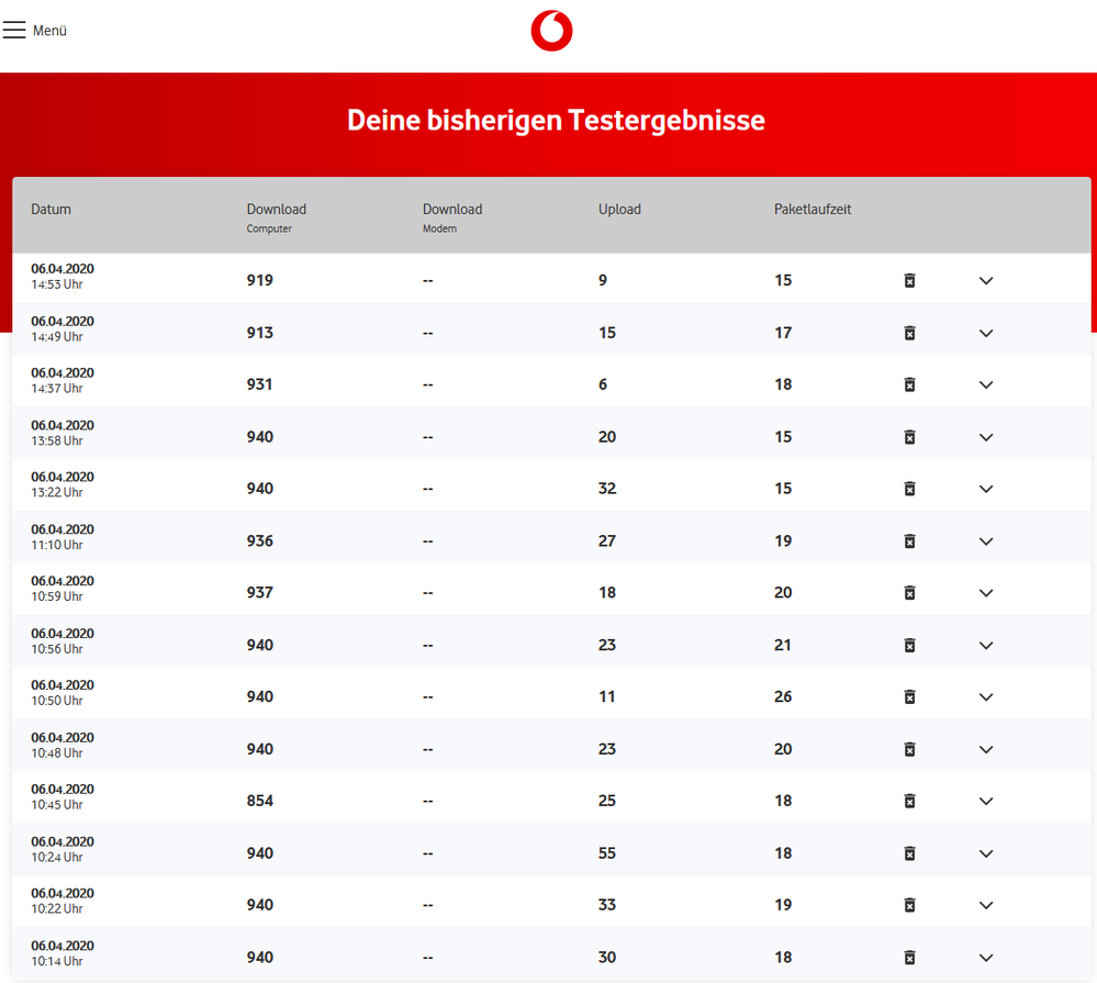

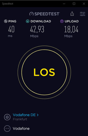

Leider bestehen die Probleme weiterhin. Paketloss von 5-10% ink. Disconnects vom VPN und meine Upstream Kanäle verstellen sich minütlich. Hier ein aktuller Speedtest.
Ich finde es inzwischen sehr schade, das ich so viel Material poste womit man arbeiten kann und man wird leider auf allen Kanälen "abgewiesen" oder man bekommt garnicht geholfen :(. Egal ob Facebook, Twitter, Hotline, Forum).
