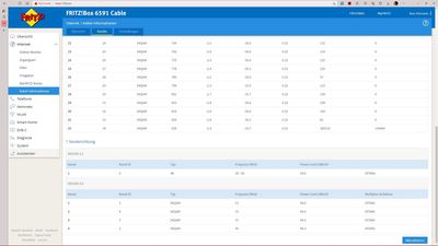

  • Info: Empfangsrichtung 1150 Mbit/s über 33 Kanäle, Senderichtung 56,7 Mbit/s 5 KanäleFBKanäle1.jpg

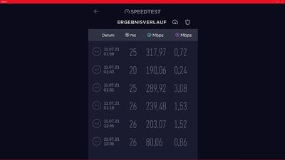

Ich würde ja gerne in meiner Freien Zeit ab und an einmal meinem Hobby dem Onlinegaming nachgehen, jedoch habe ich bei dem Spiel meiner Wahl (Path of Exile) das Problem, warum auch immer ich muss die Zusammenhänge nicht verstehen, aber sinkt mein Upload unter eine bestimmte Grenze, oder schwankt irgendein Signal zu sehr, geht im Spiel die Latenz auf bis zu 10000 und ich fliege raus, und das obwohl der Ping / die Latenz gerade der gute und stabile Wert bei den Speedtests ist...
