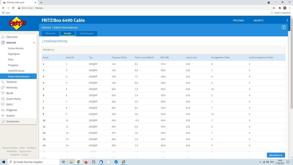

Hallo, vor ca. einer Woche habe ich eine neue Fritzbox 6490 als Austauschgerät bekommen, weil mit der alten immer wieder das Internet unterbrochen wurde und Festnetz-Telefonie gar nicht mehr funktionierte. Nun werde ich schon wieder aus dem Internet herausgeschmissen! Musste auch die neue Fritzbox 10 Sekunden vom Stromnetz nehmen, damit es wieder ging. Was ist denn da bloß los???? Ich wünsche mir bitte kompetente Hilfe! Danke. VG Ömmilein

Poste mal ein Screenshot der Signalwerte der Box. Diese findest du unter Internet - Kabel Informationen - Kanäle.

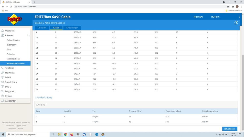

Es fehlen noch 2 US Kanäle.

Wenn wirklich nur 2 US-Kanäle vorhanden sind, wie ich mir eigentlich schon gedacht habe, ist das der Grund für deine Ausfälle.
Die Fritzboxen sind da ein wenig empfindlich was hohe dBmV Werte betrifft. Der Wert von 53 ist an der Grenze.
Nimm mal die Box für 5 Minuten vom Strom und schließe sie dann wieder an. Könnte sein, das danach wieder 4 US-Kanäle vorhanden sind.

Habe ich gemacht. Es sieht genauso aus wie vorher.
Warte ab, bis sich hier ein Mod meldet, der kann einen Technikereinsatz auslösen, der das wieder richtig einstellt.
