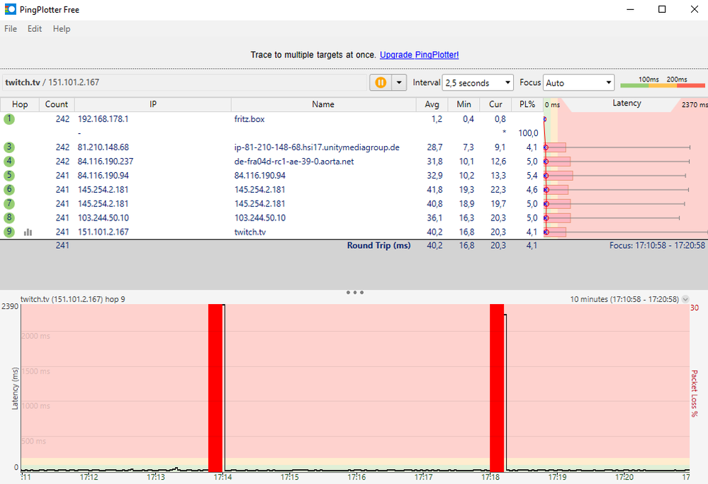

Deep
Das Netz ist doch voll mit beiträgen, mit dem begriff Vodafon und Routing Probleme mal abgesehen von den überlasteten server. Gescheit zocken ist da einfach nicht möglich da verlaufen die hits im nichts oder eingaben kommen gar nicht erst an, oder wenn man über VPN Arbeiten muss wird man auch nicht froh damit.
Besserung ist da auch nicht in sicht, deswegen hab ich mich selber dazu entschieden zur zur Telekom zu wechseln. Weil sich jedes mal mit so einer schmutz leitung rum zu ärgern, wo man so Teuer geld dafür bezahlt, das macht auf dauer kein sinn und das Problem wird auch noch in 5 Jahren das gleiche sein. Und die Zeit die wo du mit Support Telefonieren Techniker besuchen und im  Forum rumschreiben verschwändest, wo dir dann ja eh keiner Hilft, weil es denn ISP sowieso nicht juckt da ja genug leute zahlen bleibt auf lange sicht sich nur was anderes zu suchen. Ich mach da auch schon so lange rum und mir ist meine zeit zu schade dafür, deswegen bleibt nur die möglichkeit mit sonderküdigungsrecht zu kündigen und gut ist.
Deep
Lad dir das Programm Pingplotter das kannst 24 std laufen lassen und alles aufzeichnen, da sieht man auch welcher hop probleme macht usw, einfach oben in die leiste wo PL% und so steht rechtsklick und überall ein hacken setzten das alles eingeblendet wird. Am Anfang hast du eine14 tägige vollversion und kannst auch mehrere Plotter gleichzeitig laufen lassen. Vom prinzip heer das gleiche wie der Befehl Tracert bloß mit dem unterschied das du videos screenshots und einfach mehr infos hast wo für das sonderkündigungsrecht
benötigt werden.

Danke für die Bestätigung.
Deckt sich insofern ja mit der Aussage vom Techniker "der Fehler wird nie verschwinden und ist dem Kabel-Netz immanent".
Naja, angeblich will jetzt endlich jemand den "Übergabepunkt" in der Nachbarschaft prüfen.
Sollte dies ebenfalls ohne Erfolg sein werde ich dann auch die Sonderkündigung abschicken. Frist ist bereits gesetzt zum 1.Juli.
Bis ca. 2021 lief die Leitung ja anstandslos, nur durch die Gigabit-Strategie mittlerweile wahrscheinlich völlig überlastet.
1Gbit/s klingt ja auch toll. Nur wenn der Download ständig hakt und stockt und nebenher noch andere Anwendungen aussteigen ist von den 1Gbit effektiv nichts nutzbar.
