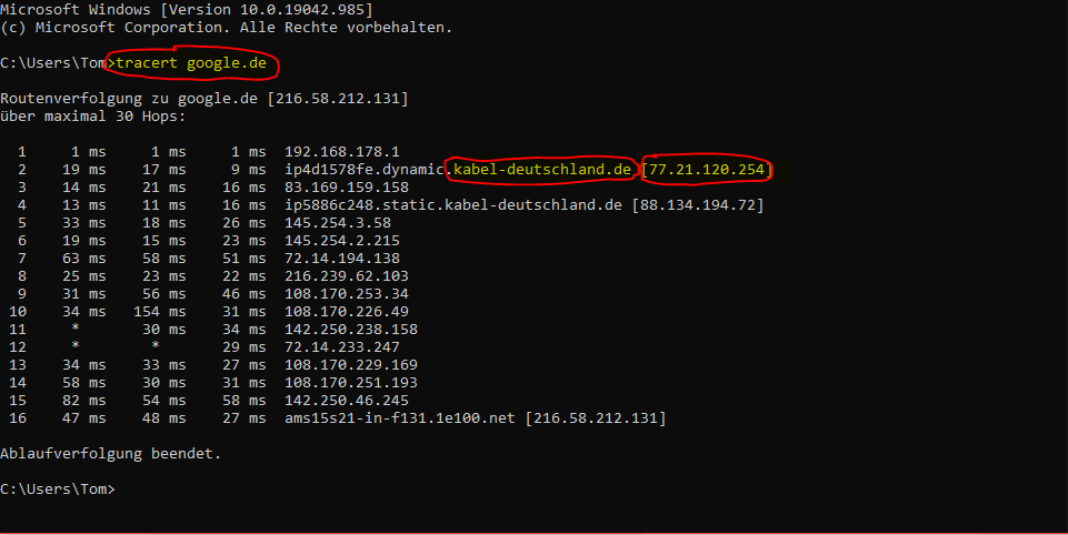

3. In der CMD gebt ihr ein: tracert google.de
4. Hier werden euch jetzt alle Server angezeigt, welche eure Daten "weiterleiten". Sucht nach dem ersten Server
in der Liste, welcher im Namen "Vodafone", "Kabel Deutschland", "Super Kabel", "Unity Media" oder ähnliches trägt.
5. Von diesem Server notiert ihr euch die reine Ipv4-Adresse, in meinem Fall 77.21.120.254

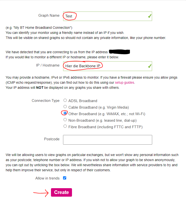

6. Nun geht ihr wieder auf thinkbroadband.com und geht (eingeloggt, Account aktiviert!!) oben auf
"Tools", dann auf "Broadband Quality Monitoring" und schließlich auf "Create a new monitor"
(Direktlinkhttps://www.thinkbroadband.com/broadband/monitoring/quality/create )
7. Eingabe der Daten: "Graph Name": Irgendein Name. "IP / Hostname": Hier die Ipv4-Adresse die ihr euch zuvor in der CMD notiert habt. "Connection Type": Other Broadband. "Postcode": Kann frei bleiben... Und Create!
Das war es auch (schon). Der Backbone / Server von Vodafone wird jetzt von außerhalb (von thinkbroadband.com) gepingt.

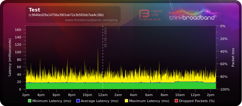

So sieht z.B. ein gestörter Backbone aus:

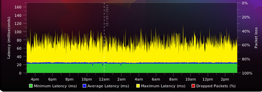

So sollte ein störungsfreier Backbone aussehen:

Also wie das Idial-Bild sieht es nicht aus, aber bin kein experte. Sagt ihr das ist noch im Rahmen? Für mich sieht das schon anch nen Problem aus. ^^'
Bin gespannt auf das Wochenende. 🙂 08.06.21-09.06.2108.06.21-09.06.21
