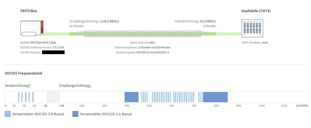

Hallo Community,

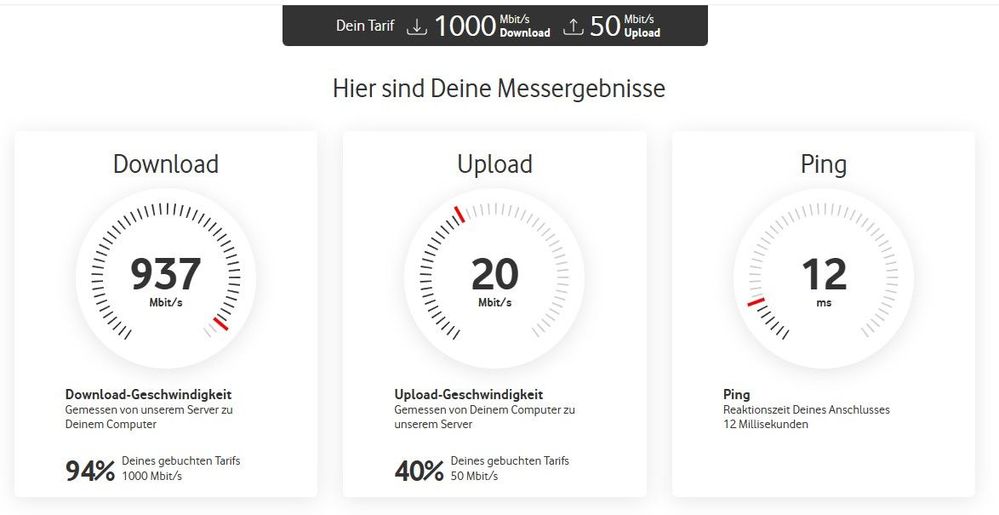

beobachte jetzt seit einigerzeit das mein Upoad zum Cablemax Tarif nicht passt.

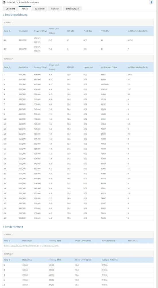

Download ist passend, aber der Upload pendelt zwischen 15 - 20Mbit/s. Das ganze fällt mir auf seitdem ich eine freie Fritzbox 6591 Cable habe, an dem Netzwerk hat sich nichts geändert ausser der Router, mit der VF-Station war alles in Ordnung. Jemand eine Idee? 🙂

... anderer Speedtest und genau das gleiche
Bei dir liegt ein Rückwegstörer vor. Der muss erst gefunden und beseitigt werden. Ich würde das mal der Hotline melden.
Gruß Kurt
woran hast du das jetzt festgestellt?
viele Grüße 🙂
An den QAM 16 Werten der US-Kanäle. Die sollten auf QAM 64 laufen.
Gruß Kurt
danke dir, gebe es mal an den Support weiter 🙂
viele Grüße

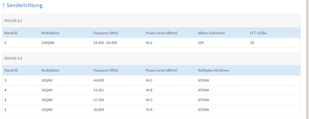

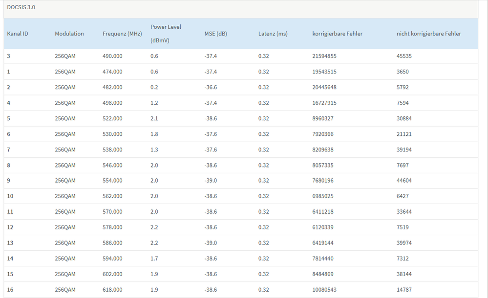

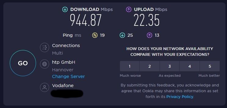

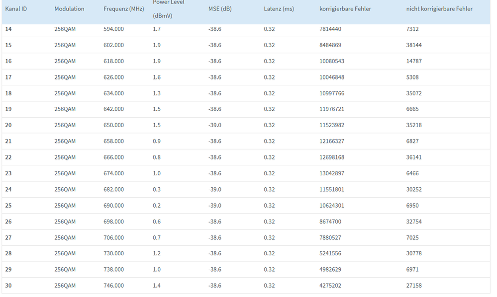

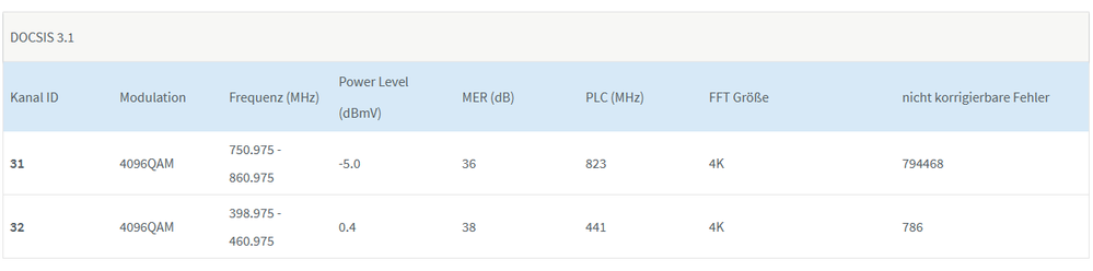

hallo kurtler könntest du bei mir auch weiter helfen ob das das selber Problem ist den ich bin überfragt
danke schön mal im vorraus Screenshot 2023-11-09 052137.pngScreenshot 2023-11-09 052205.pngScreenshot 2023-11-09 052216.pngScreenshot 2023-11-09 052223.png
Kurtler
@oSeiraO
Ja, auch bei dir liegt eine Rückwegstörung vor.
Gruß Kurt
vielen lieben danke für deine antwort
wenn es mal nur ein Rückwegstörer wäre....  😞
