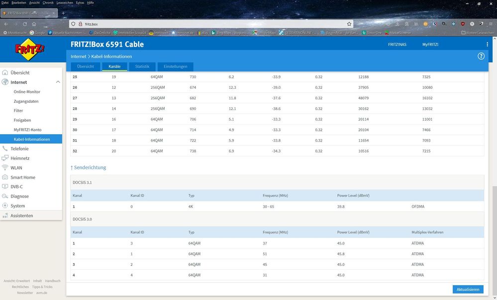

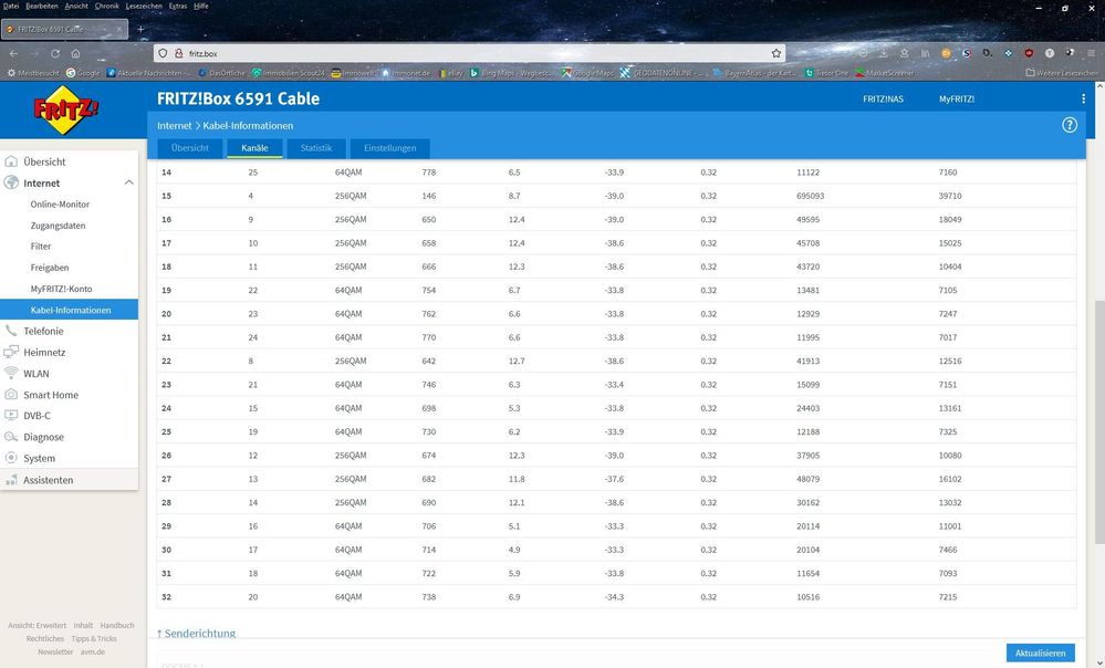

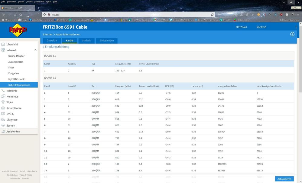

hier die Übersicht der FritzBox mit den korrigierbare Fehler & nicht korrigierbare Fehlern.
Wie haben Probleme das sich teilweise Webseiten sehr lange aufbauen, - bzw. das auch streaming nicht zuverlässig funktioniert. Downloadraten sind jedoch meist gut - upload nicht immer.
030201
Kann mit jmd. sagen ob die Kabel-Kanäle mit den vielen Fehlern so richtig sind ?
