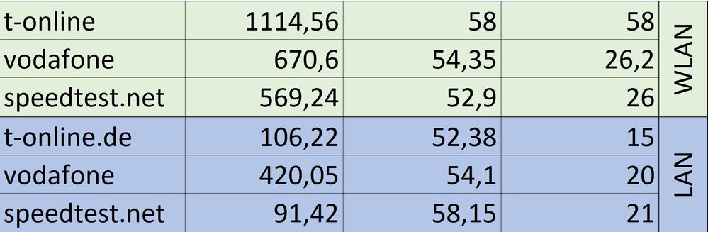

ich habe seit gut nem Jahr einen Gigabit-Vertrag. Hat bis vor ca 2-3 Wochen auch alles super funktioniert, doch seit gewisser Zeit kommt nur noch ein Bruchteil der Soll-Geschwindigkeit an.
Das Kuriose ist, dass dieses Problem nur LAN Geräte betrifft. Ich habe bereits verschiedene LAN-Kabel getestet, auch den Power-Mode der Fritz!Box an und aus gemacht, die FB auf Werkseinstellungen zurückgesetzt und auch durch Vodafone tauschen lassen.
Das Problem mit dem LAN tritt übrigens bei allen Geräten auf, welche ich angeschlossen habe. Laptop per LAN, PC, zweit PC.
Ich habe alle Speedtests hintereinander gemacht, ich versteh es aber einfach nicht mehr.
(Speedtests sind angehangen)

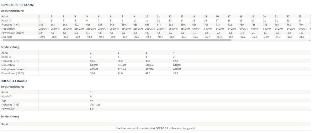

Hallo DarkTexas,
die Leitung passt. Da kann ich nichts feststellen. Allerdings seh ich das bereits ein Technikertermin vereinbart ist. Warte diesen bitte mal noch ab. Vielleicht findet Kollege etwas vor Ort.

Der Techniker war heute da, hatte schon den nächsten Tauschrouter dabei. Bereits nach wenigen Sekunden waren wir der selben Meinung: Ein erneuter Router tausch bringt eigentlich nichts, anders geht's aber nicht. Gesagt getan: Router erneut getauscht (Der erste Tausch-router war 3 Tage online..) und siehe da, selbes Problem!
Bei einem gemeinsamen Speedtest kamen wir wieder auf folgende Ergebnisse: 80Mbit/s Down, 51Mbit/s up, gemessen mit LAN Kabel auf Speedtest.net; auch mit Test-Files von Hetzner kamen wir nur auf 20 Mbits, bei kabel.vodafone.de immerhin auf 300Mbit/s, nicht schlecht - auch er war nicht sonderlich begeistert.
Leider verließ mich dann der Techniker mit meinem 3 Tage alten Router in der Hand mit den Worten: "Tja, da können wir leider nichts machen, da muss Vodafone wohl merken dass da mal einer ans (Segment - weiß nicht ob es wirklich so war) und müsste dort evtl. mal irgend eine Karte tauschen. Er würde es an Vodafone zurück geben, eventuell wird das Problem behoben.

seit heute wird an der Leitung gearbeitet. Sobald die Arbeiten abgeschlossen sind, melde Dich nochmal hier. Dann stell ich Dir die Gutschrift ein.
