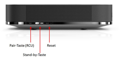

ich hatte Dir den Link zur Anleitung zum Start der Systemdiagnose gesendet. Dazu darf nicht die Reset Taste gedrückt werden, sondern die Standby Taste an der rechten Seite der Box.
Wie Du im Bild sehen kannst ist das die mittlere Taste von den 3 Tasten! an der rechten Seite der Box.
