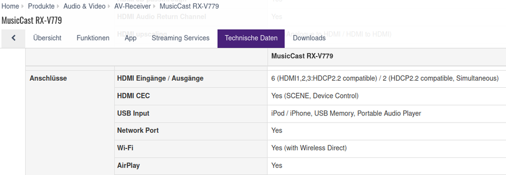

zu Deinem Verstärker habe ich folgendes gefunden:
Wie man sieht, ist der AV HDCP2.2 Kompatibel und damit stellt die Box dann auch HDCP2.2 ein. Wenn Dein TV nur eine niedrigere Version kann, dann funktioniert das nur wenn der TV direkt mit der Box verbunden ist. Im HDMI gibt es auch ein I²C Interface über das die GigaTV-Box die möglichen Auflösungen und auch die HDCP Version abfragt und dann die beste mögliche Auflösung und die neuste Version des HDCP auswählt. Wenn Dein TV auch HDCP2.2 kann, dann sollte es keine Probleme geben, aber wenn der nur eine ältere Version der HDCP-Version kann, dann gibt es die von Dir beschriebenen Probleme. Du solltest in den Einstellungen des AV und des TV nachsehen, ob man dort die HDMI oder HDCP Version mit der das Gerät arbeitet ändern kann. Bei manchen Geräten ist das aus Kompatibilitäts Gründen möglich um auch zusammen mit älteren Geräten einsetzbar zu sein.
Die Horizon konnte auf keinen Fall HDCP2.2 und damit gab es das Problem nicht, denn sie hat eine kleinere Version gesendet als AV und TV können.
Viele Grüße Siegmar
