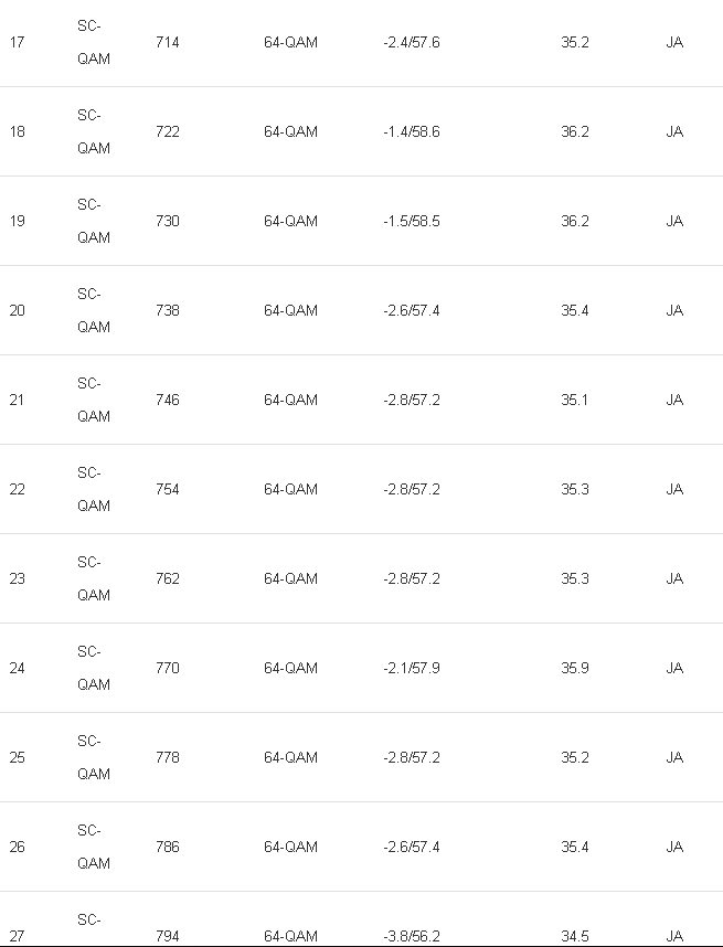

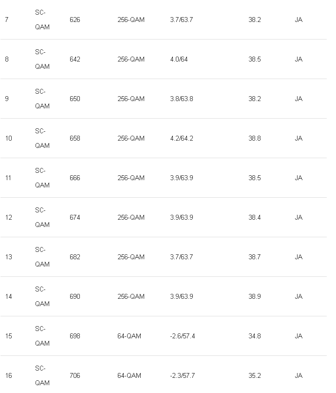

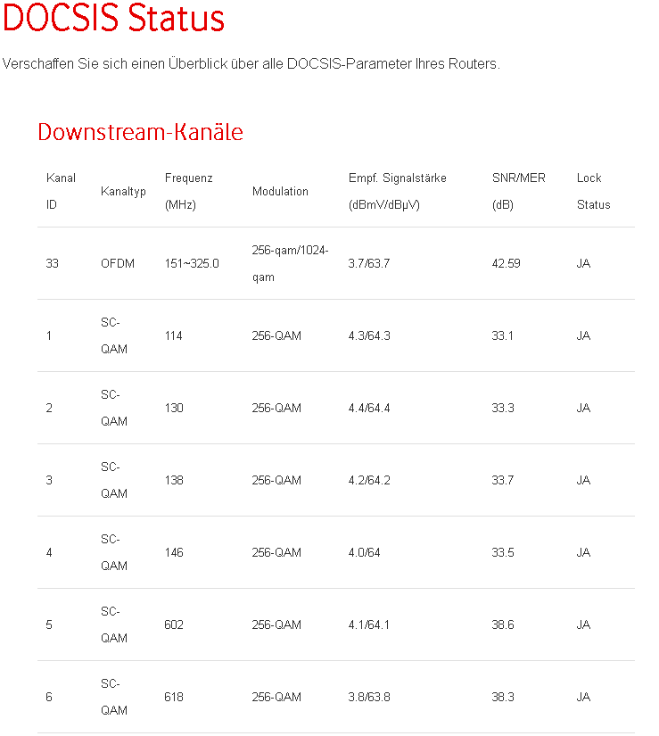

die Leitung und die Signalwerte am Anschluss sehen unauffällig aus.
Ich sehe auch keinen Störer, der die Abbrüche verursachen könnte.
