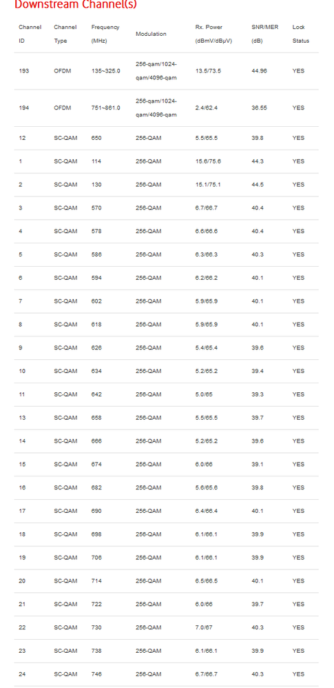

Kurtler
Poste mal ein Screenshot der Signalwerte.
Um sich die Signalwerte anzeigen zu lassen, gehst du wie folgt vor, Benutzeroberfläche öffnen > Oben rechts Status&Hilfe anklicken >
Danach links den Menüpunkt Docsis-Status öffnen, dort werden die Signalwerte angezeigt.
Gruß Kurt
Sieht das gut aus?

Kurtler
Es fehlen noch die US-Kanäle.
Gruß Kurt
Tut mir leid, ich bin mir nicht sicher, was das ist. Gibt es etwas, das ich tun kann, um das zu beheben?
Kurtler
Das sind die 5 Sendekanäle, die unterhalb der geposteten Liste aufgeführt sind.
Gruß Kurt
Ja, tut mir leid, ich bin immer noch ratlos. Kann ich das Problem selbst beheben oder soll ich den technischen Dienst anrufen?
