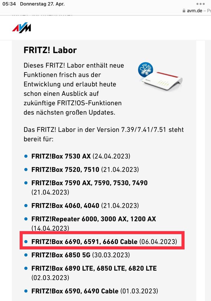

@RichiG88  schrieb:
  • Eine Lösung ist bereits in den aktuellen FRITZ!OS Labor-Versionen enthalten, die auf avm.de/labor zum Download bereitstehen. (alle Versionen ab dem 21.04.23)
