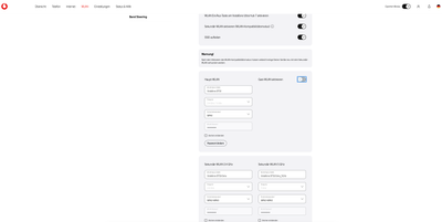

Im Router Menü kannst du ein Extra WLAN Netz aufmachen ,,WLAN Kompatibilitätsmodus'' welche beide splittet. Das Netzt heisst dann Vodafone.....EXTRA.

was hast du jetzt genau umgestellt am Router?
Ich war im Router Menü und habe dieses Sekundäre WLAN aktiviert... einmal mit 2,4 und einmal mit 5,0 GHz.
Der TV hat mir dann insgesamt alle 3 angezeigt, also mit dem Haupt-WLAN.
Aber wie gesagt, mit keinem von den 3 verbindet er sich.
