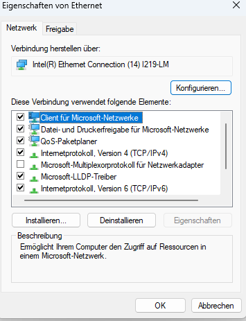

Hier ein paar Screenshots der Enstellungen des Endgerätes:
