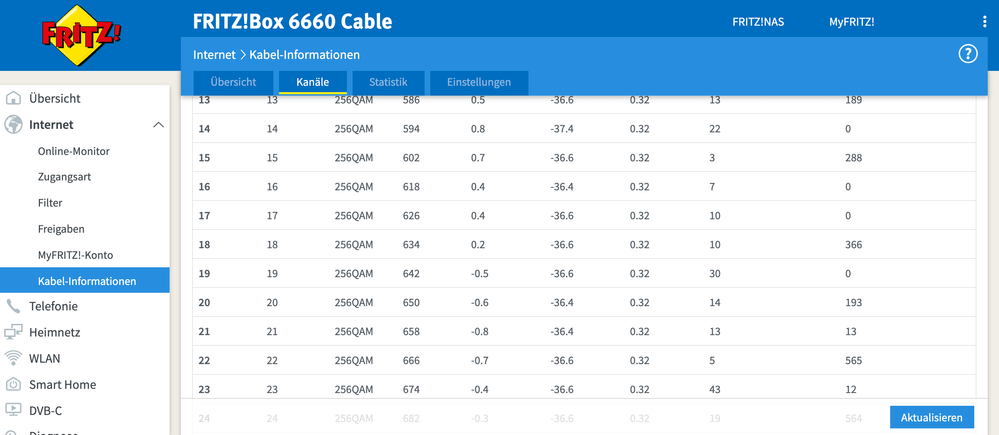

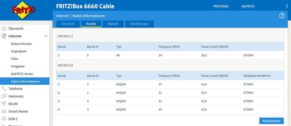

- Beim skypen mehrere Verbindungsabbrüche. Hier habe ich mal unter Internet-Kabelinformationen-Kanäle nachgeschaut und viele sogenannte nicht korrigierbare Fehler gesehen. Kann es damit zusammenhängen und was kann man hier machen? Siehe Bild 1-5 im Anhang.

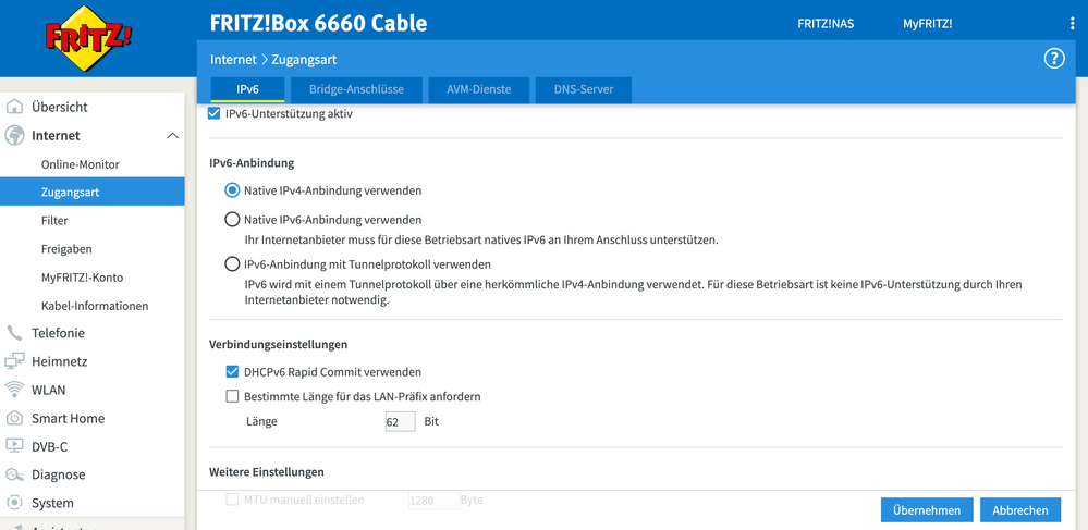

Meine Einstellungen bei der Zugangsart siehe Bild 6.
Habt ihr vielleicht auch noch andere/bessere Einstellungen wie auf Bild 6 zu sehen?

viele Fehler sind das nicht, wenns mal hunderttausend oder mehr sind dann ja.
Der glubb is a Depp
Ok. Konnte ich nicht einschätzen. Danke.

das hier ist ein Kunden helfen Kunden Forum, bis ein Mod hier reinschaut, dauerd es immer a bissel, poste mal die Signalpegel aus der FB  24 Kanäle und 4 Sendepegel

Hi. Danke dir. Sind das nicht die Pegel aus meinem Eingangspost ?
