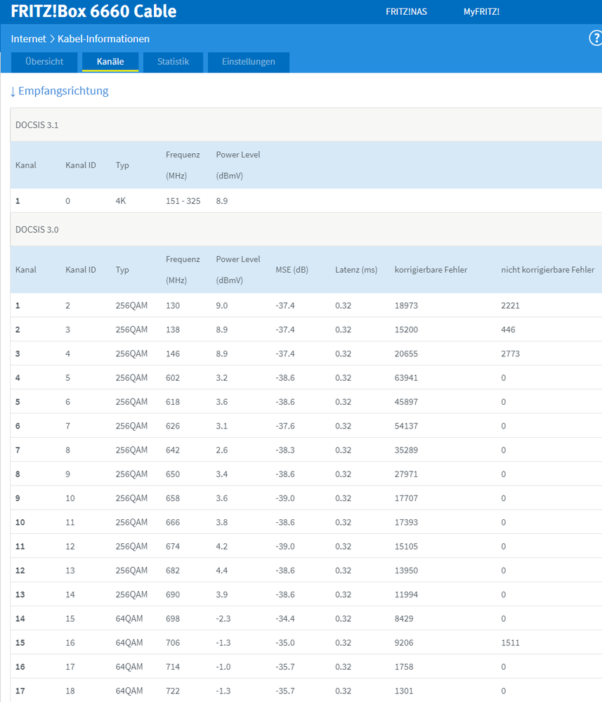

Der AVM-Support hierzu:
"Leitungsbedingt fallen hier einige unkorrigierbare Fehler auf, die Kanäle sind nicht einheitlich moduliert und die MSE Werte weichen teils auch vom Optimalbereich ab.
Das die Beeinträchtigungen zudem mit dem Vodafone-Gerät nicht auftritt, ist nichts verwunderliches, weil die Provider bei Störbelasteten Anschlüssen Ihre Geräte einfach auf ungestörte Kanäle verschieben.
In der FRITZ!Box kann man über die Kanalübersicht sehr viel rauslesen zu den angebotenen Kanälen. Sofern das Vodafone-Gerät einen ähnlichen Menü-Punkt aufweist, kann man ja mal vergleichen, welche Kanäle vom Vodafone-Gerät genutzt werden."

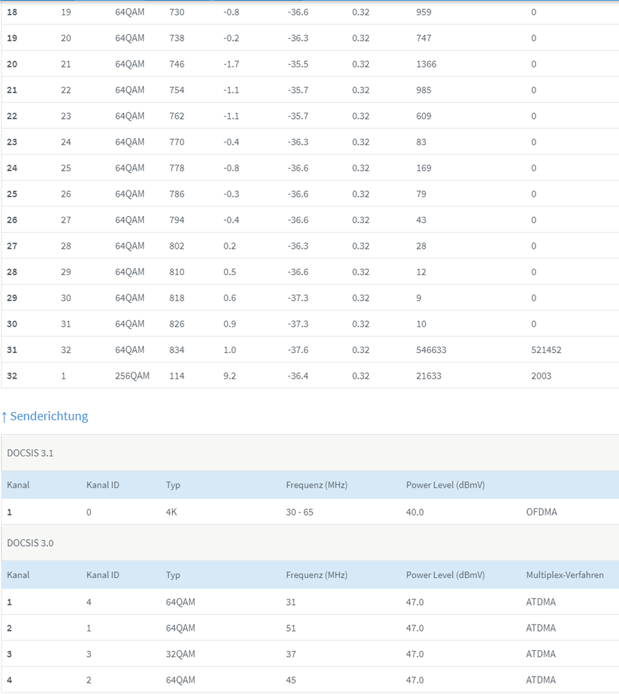

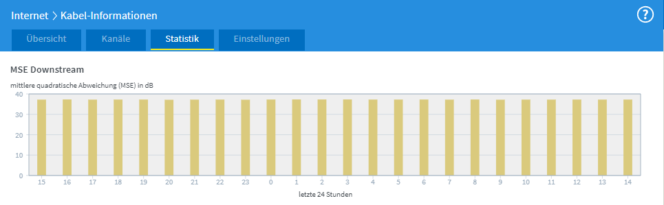

Hier ein aktueller Auszug aus den Kanal-Daten der Fritz!Box:
2021_11_17_Fritz!Box6660_Kanäle_1.png2021_11_17_Fritz!Box6660_Kanäle_2.png2021_11_17_Fritz!Box6660_Kanäle_MSE.png
