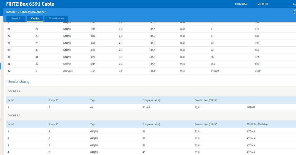

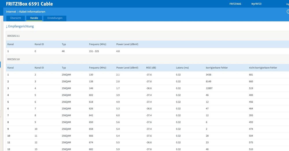

In den der Fritzbox wird unter Kabelinformationen eine Anzahl von nicht korrigierbaren Fehlern angezeigt.
Ich hab öfter Latenzprobleme z.B. bei Videokonferenzen. Ist das ein Problem mit dem Anschluss ?
(Die Box wurde bereits getauscht. )

Hallo Tobias,
Das Gerät ist ein Leihgerät, eine Fritzbox 6591
Standort ist 12357  Berlin
Vertrag : Vodafone Cable Max 1000
Fehler : Packetloss, (Geschwindigkeit ist häufig auch zu gering);

Hi Ingo29,
den Anschluss habe ich geprüft, kann hier aber keine Probleme feststellen. Alle Werte sind stabil und auch Fehlerraten sind nicht ersichtlich.
Von unserer Seite her, ist alles in Ordnung.
