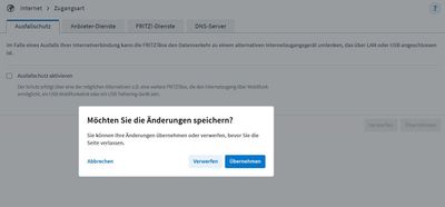

Hallo, nach dem Firmwareupdate auf  FRITZ!OS: 8.22, und der Kontrolle der Einstellungen, ist an folgender Stelle ein massiver Fehler aufgetaucht: Einstellung- Internet.. - Zugangsart - Mappe Ausfallschutz!
Hier taucht eine Bestätigung auf, klickt man auf übernehmen, ... ohne zuvor eine Einstellung vorgenommen zu haben, verliert die Box 6690 den Zugang IPV4! Die Box ist nach wie vor erreichbar, Internet ist dann aber Geschichte! Ein Kaltstart schafft keine Abhilfe, nur ein Warmstart, zudem ist die Box seitdem sehr instabil, sodass ein Neustart mehrfach in kurzen zeitlichen Abständen vorgenommen werden muss.

Ich habe heute die 8.25 für meine 6660 erhalten und habe jetzt das gleiche Problem.
Box läuft stabil solange man auf "Verwerfen" klickt. Vorher bei der 8.21 war das nicht so!

In dem Register ist dabei der Reiter"IPV6" ausgeblendet und hier scheint ein fehlerhafter Eintrag zu sein. Man sollte also nur auf "Verwerfen" klicken!

Woher weißt Du das es einen Reiter IPV6 gibt?
