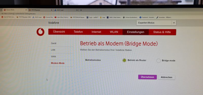

Denke mal so ca. 5 Minuten gefühlt.20211219_123547 (1).jpg Übrigens habe ich zwischenzeitlich auch über die Hotline erfahren, dass in meinem Vertrag die Vodafone Station mit der Anmerkung "mit aktiviertem Bridge Modus" hinterlegt sei.  Habe nochmal nachgeschaut und finde es nur noch verwirrender. (siehe Bild anbei) Als Bridge dürfte doch kein WLAN aktivierbar sein und Überschrift und Markierung als Router widersprechen sich doch?
wähle mal Bridge Mode aus und warte mindestens 10 Minuten
im Moment bist du ja im Router Modus (Betrieb als Router)
Achtung im Bridge Mode darf nur dein eigener Router an LAN1 und keine weiteren Geräte (ausser das Telefon) an die Vodafone Station angeschlossen werden.
Nach einem wechsel der Geräts muss die Vodafone Station neu gestartet werden.
Gruß Robert
Das ist die Umschaltseite.

Kam erst heute dazu, aber jetzt wohl meine finale Rückmeldung...
Keine Ahnung ob über Nacht technische Änderungen durchgeführt werden oder meine Vodafone Station hier mitgelesen hat, aber es funktioniert.
Im Interface Bridge Modus angeklickt, dann übernehmen und ca. 2 Sekunden später wurde die Änderung bestätigt!
Dauerte dann noch einige Minuten und selbst ohne Neustart lief die Leitung und auf der Telefonanschluss. Habe das gesamte System dann nochmals neu gestartet und alles läuft.
Danke nochmals für Euren Support und allseits schöne Feiertage!
