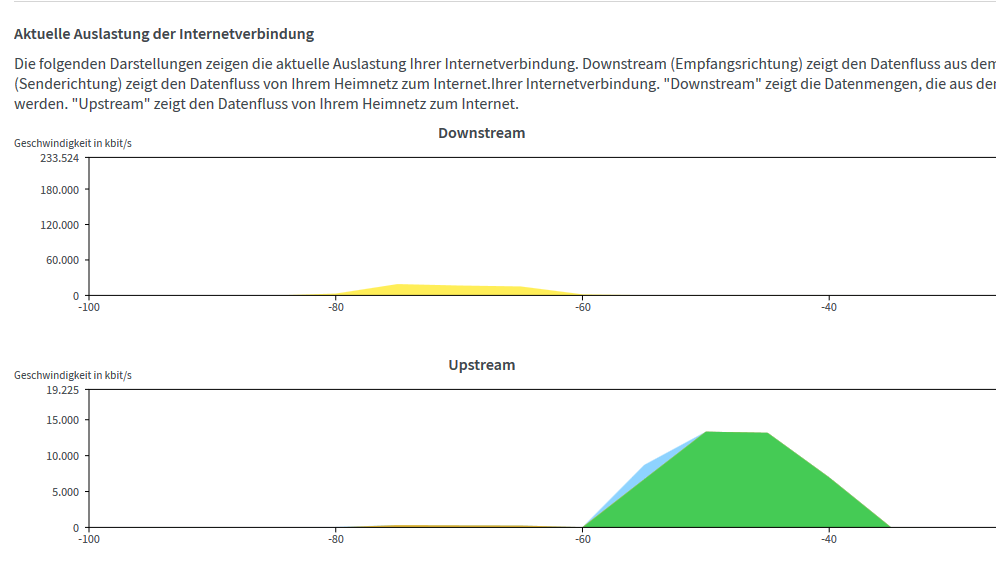

Laut Fritz!Box ist die Geschwindigkeit aber genau schlecht, wie  die Messung am Endgerät.

NUR: Wenn der Durchsatz bis zur FritzBox gemessen wird (und darauf beziehen sich ja die 188,xx MBit/s aus dem Test), dann sollte die FritzBox sehr wohl anzeigen, dass da Daten angekommen sind, die sie quittiert hat - oder meinst du nicht? Oder welches "Modem" soll deiner Meinung nach die Daten zurückgeschickt haben, wenn das Modem doch in die FritzBox integriert ist?

Ansonsten bin ich mittlerweile relativ ratlos. Die geposteten Messungen am Wochenende habe ich wie vorgeschrieben gemacht:
  • alle Geräte von der Fritz!Box abgezogen
  • WLAN in der Fritz!Box ist ausgeschaltet
  • verschieden Geräte nacheinander direkt an die Fritz!Box gehängt
  • Echtzeitvirenschutz aus, Firewall aus
Mittlerweile teste ich zugegebenerweise nur noch im Normalbetrieb (mehrere Endgeräte sind über einen Switch mit der Fritz!Box verbunden) ob sich die Situation verbessert hat. Im Normalbetrieb kommunizieren die getesteten Endgeräte im LAN (über einen Switch) untereinander prima im GBit Bereich.

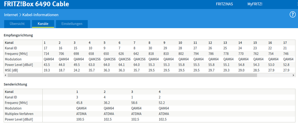

Ach so, dann kam noch die Frage nach den Modemwerten. Bin mir nicht sicher, was Du damit meinst. Internet -> Kabelinformationen? Die sehen so aus:modem.PNG

Hi,
die Pegelwerte sind sehr schlecht. Da muss ein Techniker zur Einpegelung des Anschlusses ran. Dies ist vermutlich dann auch die Ursache, warum die Bandbreite bei dir nicht ankommt. Interessant, was der Speedtest dann misst 😄

Hallo Kijimuna,
schick mir Deine Kundendaten mal per PN zu und ich schau da genauer drauf.
Wärst Du denn mit einem Technikerbesuch einverstanden und könnte an die Hausanlage ran?
