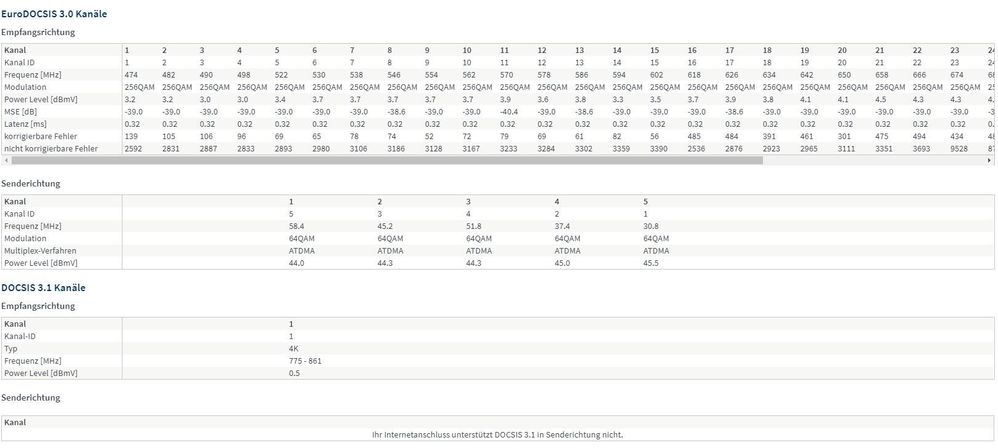

In der Fritzbox unter
Internet - Kabelinformationen - [Kanäle]
und bitte PrtScrn machen (Text ist fast unlesbar)
Und mach bitte mal einen Speedtest Fritzbox<LAN-Kabel>PC mit nix anderem dazwischen.

Im Anhang müssten die Signalwerte sein, die ihr wolltet!
