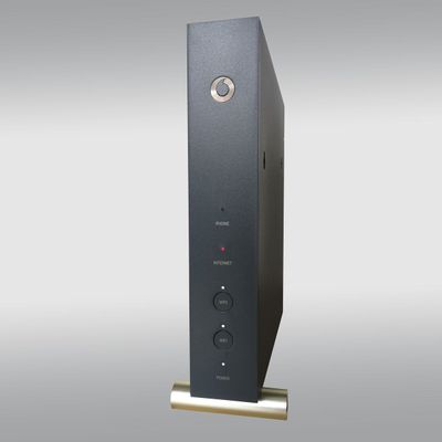

und um welchen Router handelt es sich?
Es ist ein Standard Vodafone Router bzw. Vodafone Station (?) - siehe Bild.

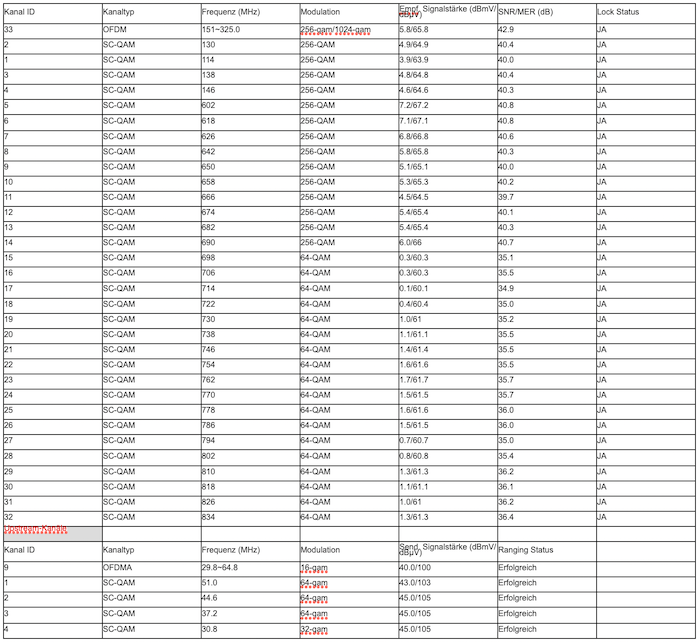

Signalpegel findest du unter DOCSIS Status
bitte auch die genaue Bezeichnung mitteilen  (es gibt zwei Vodafone Stationen)
Router Name ist der hier...?
Hardware-Typ & Version 1.0.2
DOCSIS Status:
was schonmal negativ auffällt ist die Modulation im Upload, die sollte auf allen Frequenzen bei 64 QAM liegen.
Warte mal auf einen Moderator, der kann sich den Anschluss genauer anschauen und dir ggf. einen Techniker schicken.
