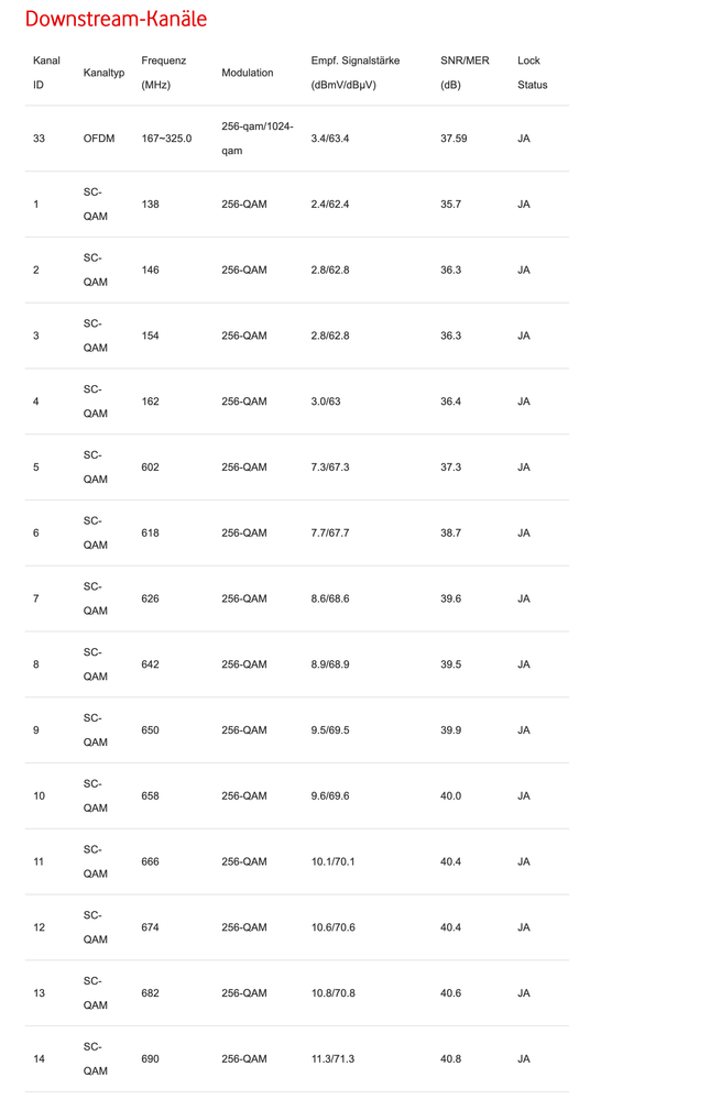

Poste doch mal die Signalpegel von der Vodafone Station.

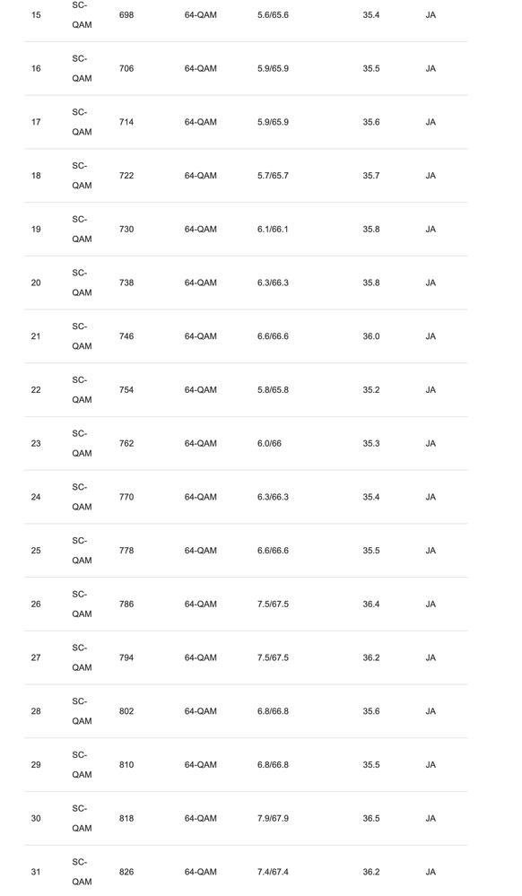

Guter Punkt das mit dem nicht vorhandenen Bridge Mode. Dann kann ich mir das sparen. Meinst Du den DOCSIS Status? Das sieht so aus. Ich habe jetzt mal den Bridge Mode deaktiviert und gucke, wie stabil ich unterwegs bin. Aktuell sind es 940MBit/s hinter dem pfsense router. Ich würde das mal als "sieht gut aus" bezeichnen. Wenn es jetzt noch so bleibt ist (fast) alles super.
