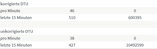

Zudem hab ich mal nach den den nicht behebbaren Fehlern geschaut und die lagen bei über 300 sowohl bei der Fritzbox als auch bei der Vermittlungsstelle pro 15 Minuten. Zudem erscheinen mir die Werte der DTU etwas hoch:
Eine Idee was ich machen kann? Bin leider kein Profi und durch Suchen auch nicht wirklich fündig geworden.
