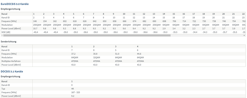

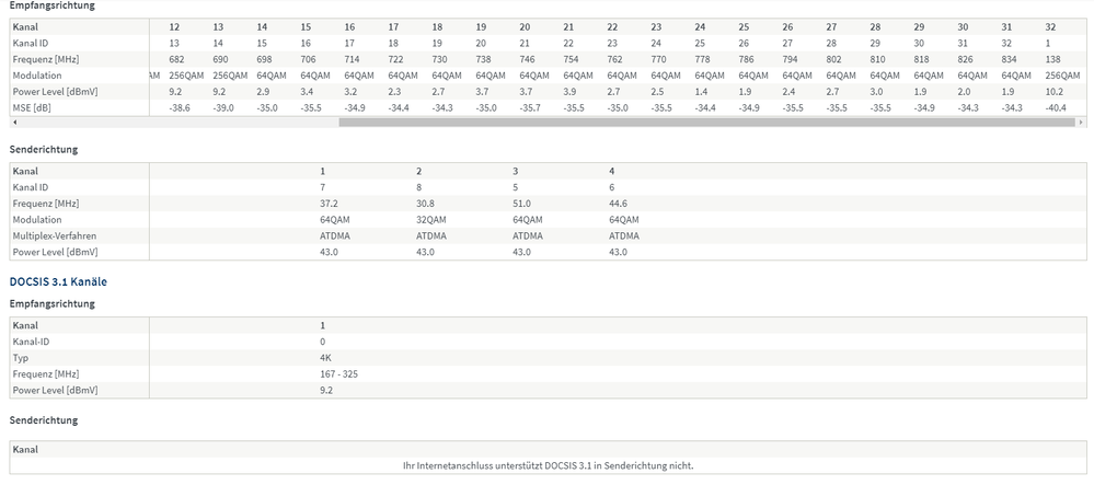

poste mal die Signalpegel aus der FB
Internet ----> Kabel Info ----> Kanäle
davon nen Screen machen!

Hier erstmal die Screenshots zur Fritzbox @Menne99
die Pegel sind auf den ersten Blick OK
