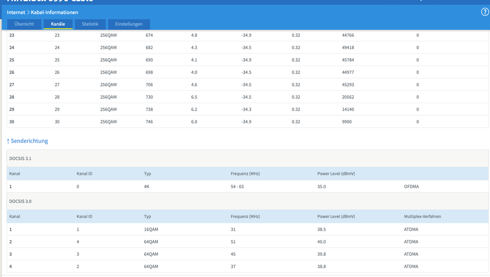

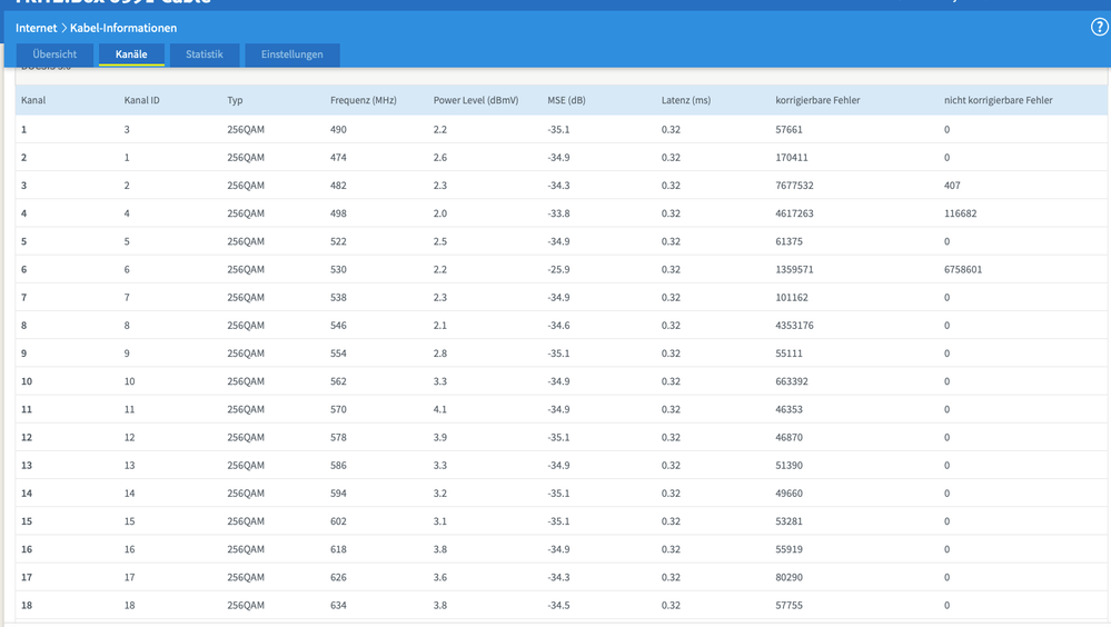

Hallo zusammen,
ich habe die o.g. Fritz!Box und einen Gigabyte Kabel Anschluss. In den letzte Tagen, kommt es immer wieder zu Paketvberlusten.
In der Fritzbox habe ich nun mal nach den Kabelwerten geschaut und mir ist aufgefallen, dass es:
1) Besonders auf Docsis 3.0 Kanal 6 zu ziemlich vielen Problemen kommt.
2) Der Upstream Kanaltyp von Kanal 1 mit 16QAM angegeben ist.
Der Screenshot ist ca 15 Miniuten nach Neustart der FB aufgenommen worden.
Kann mir jemand sagen, ob das normal ist?
Danke Euch!
Bildschirmfoto 2022-01-04 um 18.03.47.pngBildschirmfoto 2022-01-04 um 18.04.01.png

das muss sich ein Techniker mal anschaun, die Pegel sollten bei QAM 256 um die 38 db sein!
