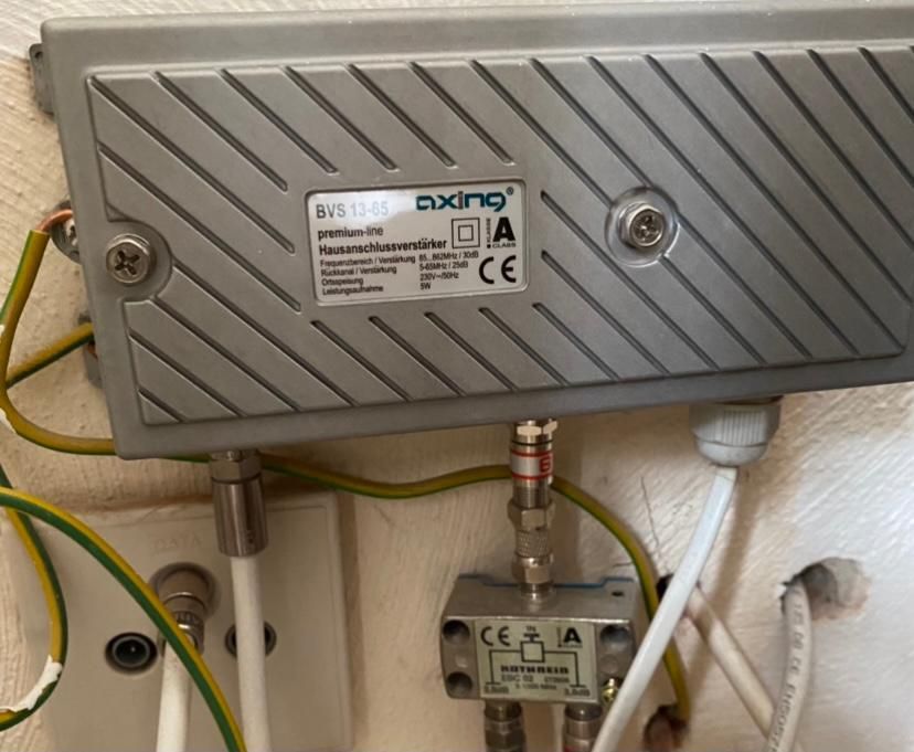

genau, der Techniker muss an die Anlage im Keller. Der Kollege ist beauftragt und ruft Dich noch an, um einen Termin auszumachen.
Marco
Wir haben nur einen Kriechkeller
Der hier steht im Wohnzimmer
sollte ja richtig sein
lg
Jupp. Dass ist gemeint......

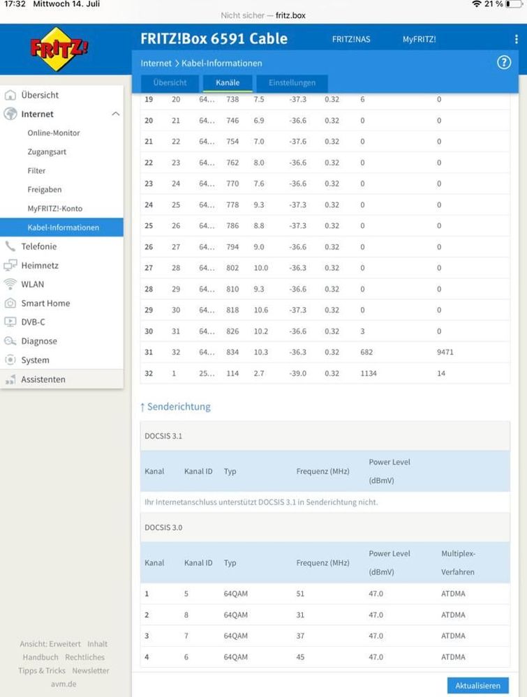

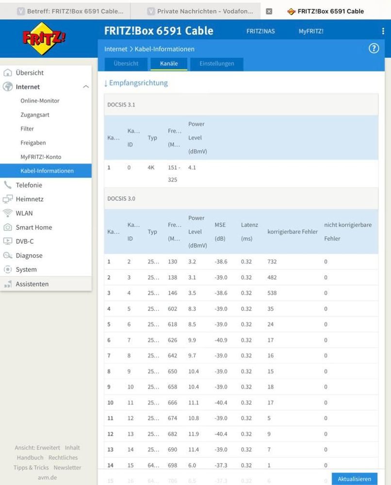

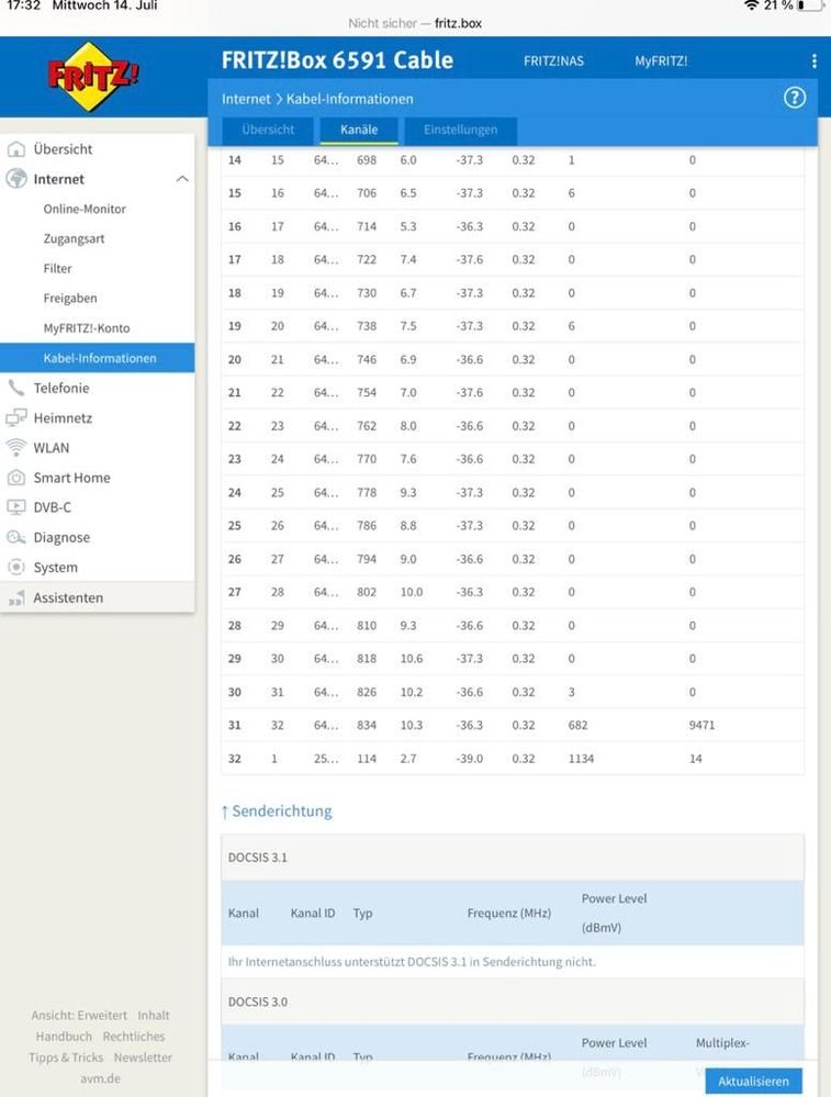

Poste bitte noch einmal deine Signalpegel.
Ja das mit dem WLAN warten wir jetzt Mal ab, sonst wenn die Pegel jetzt passen gibt's noch ein neuen Router.
Immer noch ganz schöne Schräglage... Aber okay so....

Ne, gebracht hat es schon etwas, ich hätte mir aber gewünscht, dass der Techniker auch etwas die Schräglage korrigiert... Aber die Pegel sind jetzt im grünen Bereich.
