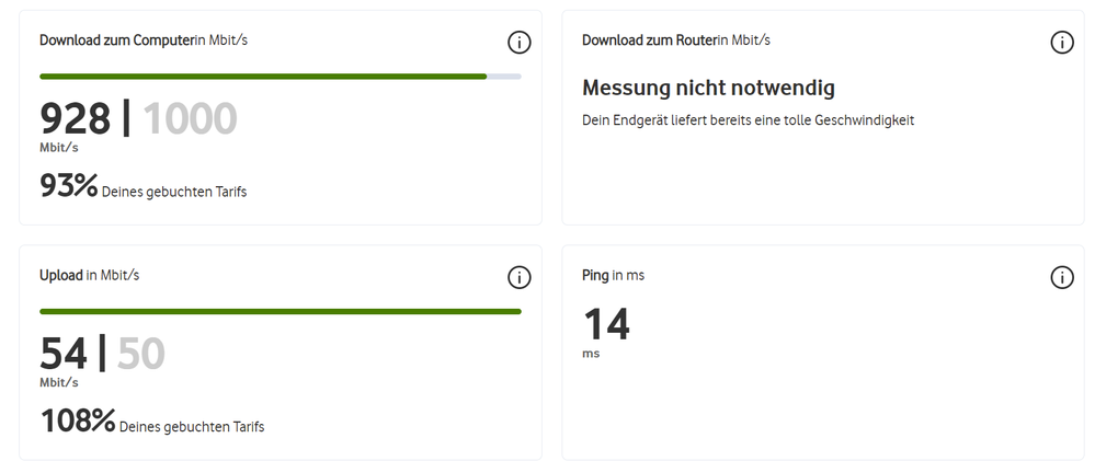

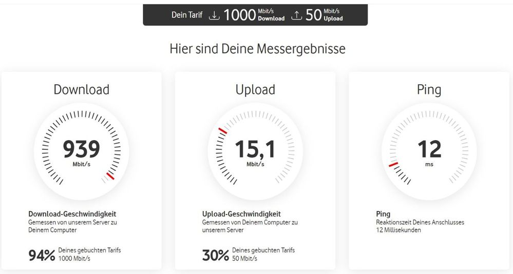

Ich habe seit  Dezember 2021 Probleme einen vernünftigen Videostream auf www.twitch.tv oder Youtube zustande zu bekommen. Nach mehreren Tagen Troubleshooting sowie mehrere versuchen ein Störungstickets bei Vodafone zu eröffnen konnte ich das jetzt auf meinen schlechten/instabilen upstream zurückführen. Die Probleme treten gleichermassen mit dem Leihgerät wie auch mit meinem Privaten gerät auf. Ping ist immer ok Download auch.
Hier diverse Ergebnisse des Vodafone Speedtest.:speedtest.jpg
Wichtig ist das auch hier während der Test der Upload extrem schwankt und auch wenn der durschnitt mit 28mbit  erträglich aussieht bricht es immer wieder komplett ein. Die Probleme treten sowohl mit dem Leihgerät wie auch mit meiner privaten Fritzbox auf.

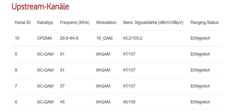

Also um einen Rückwegstörer handelt es sich dabei nicht.
Gruß Kurt
dg1qkt
Worauf stützt du diese Aussage?
Was kann es sonst sein?

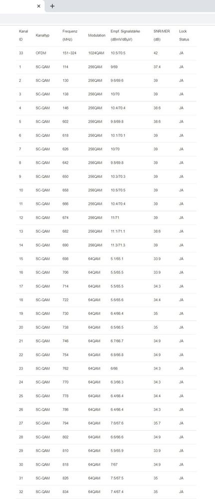

Das sieht man an den Signalwerten der Rückkanäle. Diese sind alle in Ordnung.
Könnte eine Überlastung deines Segments sein.
Gruß Kurt

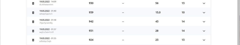

An eine Segmentüberlastung glaube ich nicht, es ist jetzt 1:35 Morgens und mein Upload ist quasi nicht vorhanden.
 Um 16:04 sah es hingegen so aus:
Bei mir sieht das bei einer VF Messung im Upload auch immer ähnlich aus. Ich traue dem VF Speedtest daher nicht.
Versuche mal denn:
https://www.speedtest.net/de
oder den, von der Konkurrenz: 🙂
https://www.telekom.de/netz/speedtest
Da habe ich immer annähernd 50 Mbit/s, bei VF hingegen teilweise nur 10 -20.
Gruß Kurt
dg1qkt
Hatte direkt danach den SpeedTest.net gemacht. Ergebnis war fast Identisch.
