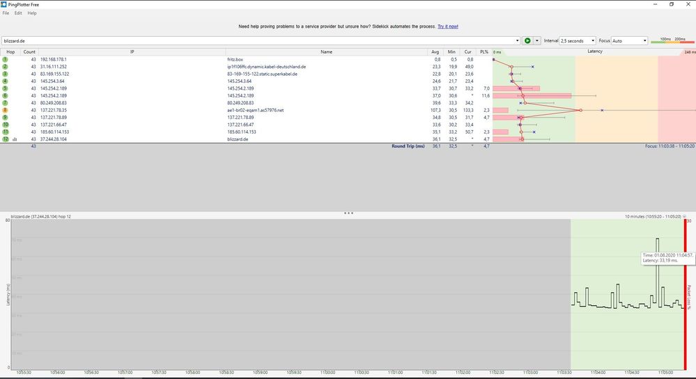

Seit dem 26.7.20 habe ich hier im Raum Leer permanent Paketverluste im Upload.
Diese sind meist gleichmäßig.. erst spät abends ist eine kleine Besserung zu spüren.
Anbei schicke ich mal einen Pingplotter Screen.

zeigt sich der Paketverlust in Pingplottermessungen? Sind alle Ziele betroffen? Sende bitte Messungen, die Du per LAN direkt am Modem durchgeführt hast. Ist die Bandbreite auch beeinträchtigt?

Ich habe den Ping Plotter im ersten Posting hochgeladen.. dort ist es ersichtlich.
und ja ich bin direkt mit LAN verbunden mit dem Router (Fritzbox)
Was meinst Du sind alle Ziele Betroffen? Auf dem screenshot sieht man an HOP : 2,3,4,5,6,7,8,11,12 und 13 Paketverluste.
Bandbreite ist nicht beeinträchtigt

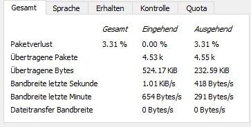

hier mal einen Ausschnit Vom Teamspeak.
wobei 3.3 % Noch niedrig war in dem Moment. Gestern abend hatte ich spitzen von 20 und mehr prozent.

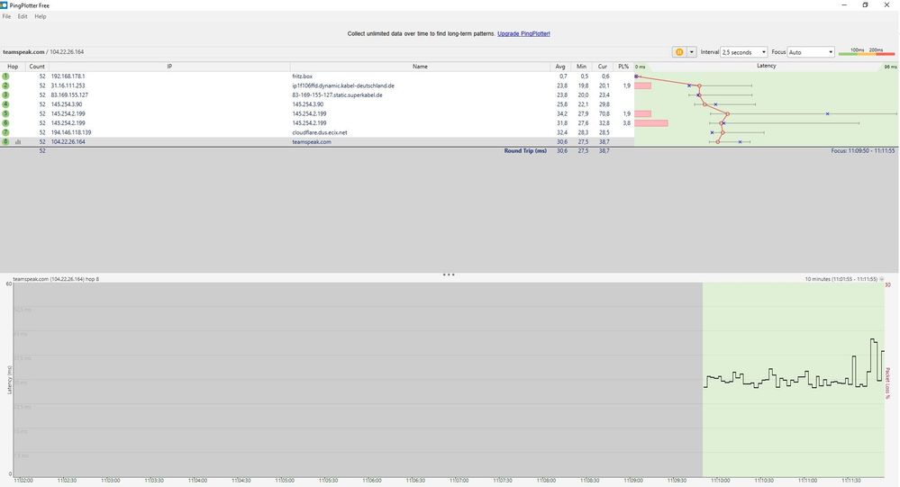

Hallo Mando83,
dann schicke hier im Thread bitte Pingplottermessungen zu den beeinträchtigten Diensten. Nutze dafür eine direkte LAN-Verbindung. Lass mir parallel dazu Deine Kundendaten zukommen, ich brauche das Geburtsdatum des Vertragsinhabers, die Kundennummer und die Adresse samt Namen.

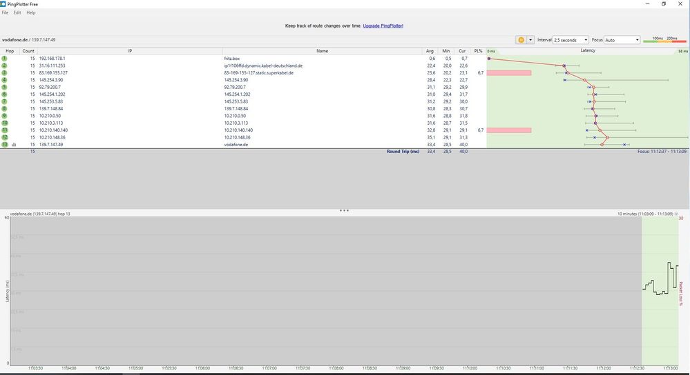

Mando83
Highspeed-Klicker
Highspeed-Klicker
Mando83
Highspeed-Klicker
Highspeed-Klicker
Die Messungen wurden alle ,wie auch vorher mit direkter LAN Verbindung gemacht.
