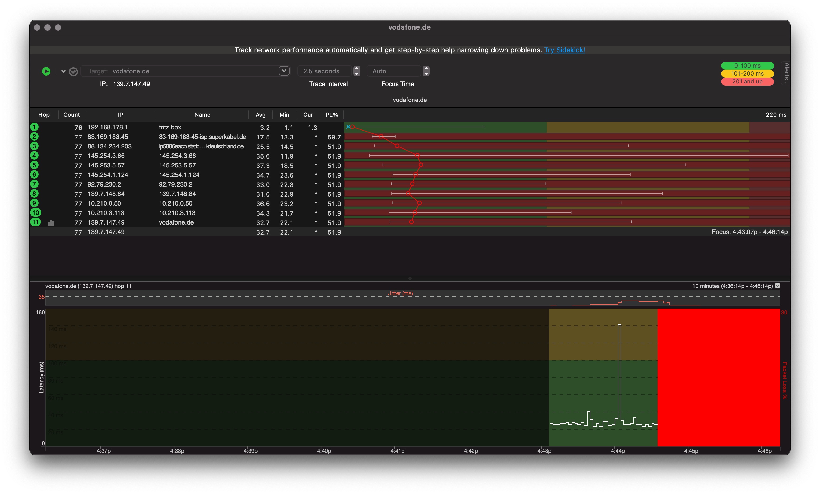

Jedoch beim spielen (Kinder/PS5) haben wir enorme Ping schwierigkeiten. Dieser schwankt extrem und macht das Online Gaming fast kaum möglich (mit einer 1000ner Leitung). Vorher hatte alles super funktioniert. Hier wurde alles neu angeschlossen von euch. Verstärker ect.

Bitte um HILFE. ANbei eine Pingplotter Auswertung.

kannst Du bitte mal irgendeine Website anpingen, ( mit dem Pingplotter, intervall auf 2,5 Sekunden ) , und uns davon ein Screenshot hochladen?

Hallo Martin,
wohne im Bundesland Brandenburg.
Anbei die Datei.
Danke und Gruß
Martin59
Hi Oli2412,
das sieht echt nicht so berauschend aus, um es nett zu formulieren.

An Deinem Anschluss sind einige Frequenzwechsel und Timeouts ersichtlich, was durch einen Techniker behoben werden muss.

der Auftrag ging gerade an die Techniker raus. Die Kollegen melden sich bei Dir, damit ein genauer Termin abgestimmt werden kann.
