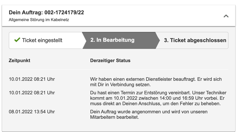

Ich weiss, dass ein extern bestellter Techniker den Verdacht hat und das er während er hier war niemanden bei Vodafone erreichen konnte. Was und ob es da jetzt überhaupt weitergeht weiss ich nicht, denn dazu hat sich Vodafone bisher nicht geäussert und laut Ticket gibt es auch keinen Vortschritt.
Woher weiss ich denn, dass das Problem überhaupt adressiert wurde?
Status heute, unverändert, keine Nachricht, keine Besserung, nix, ausser die Rechnung, die kam heute an 😞
