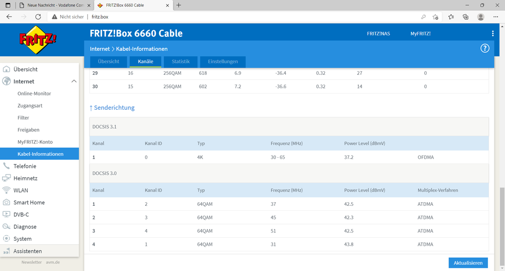

  • In welchem Bundesland wohnst Du? Hessen, 61276
  • Welchen Vertrag hast Du? Red Internet & Phone 1000 Cable
  • Welches Modem/ Router nutzt Du? Fritzbox 6660 cable
    Nutzt Du ein Leih-Gerät von uns oder hast Du ein eigenes Gerätja
  • Welcher Fehler tritt auf? (Geschwindigkeit stark schwankend wärend Messung schwankt Download zwischen teilweise 30 und 1000mbit, Upload schwankt zwischen 0 und 50mbit ,Packetloss) PingPlotter Free 30.11.2021 16_49_54.png
  • Wie ist Dein Endgerät mit dem Modem verbunden? LAN
  • Welchen Browser verwendest Du normalerweise? Microsoft Edge, Firefox
  • Welches Betriebssystem hast Du auf Deinem Rechner? Windows 10
  • Beginn und Zeitraum der Störung: von anfang an

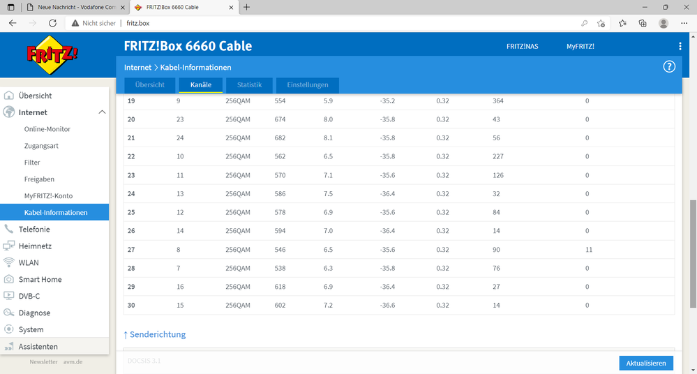

  • Lade dazu noch einen Screenshot von den Signalwerten hoch. FRITZ!Box 6660 Cable und 1 weitere Seite - Persönlich – Microsoft​ Edge 30.11.2021 17_10_47.pngFRITZ!Box 6660 Cable und 1 weitere Seite - Persönlich – Microsoft​ Edge 30.11.2021 17_11_01.pngFRITZ!Box 6660 Cable und 1 weitere Seite - Persönlich – Microsoft​ Edge 30.11.2021 17_11_19.pngFRITZ!Box 6660 Cable und 1 weitere Seite - Persönlich – Microsoft​ Edge 30.11.2021 17_11_31.png
  • Welche Maßnahmen wurden durch die Störungshotline (erreichbar unter 0800-5266625 für Vodafone Kabel Deutschland bzw. 0221/46619100 für Vodafone West) durchgeführt? Techniker hat NE4 Fehler beseitigt, Modem austausch, sonst haben die bis heute nichts auf die Kette bekommen

Soeben habe ich in Dein Kundenkonto geschaut. Laut meinem System ist das Ticket vom 14.02.2022 weiterhin offen. Der letzte Eintrag ist vom 15.02.2022. Da wurde festgestellt, dass der Upload am Node (Knotenpunkt auf der Straße) blockiert ist und dass dieser Sachverhalt weitergegeben wurde. Eine andere Info ist mir leider nicht ersichtlich.

Danke für die Info. Ich glaube da hat sich jetzt was im Auftrag getan. Könntest du mir sagen was genau das bedeutet und evtl ein Zeitfenster wie lange das ganze noch dauert? Nach mittlerweile ca 6monaten pausenlosen Störungsmeldungengen, wurde zumindest wohl das Problem gefunden. Ich hoffe ja das es jetzt nicht nochmal ein halbes Jahr dauert. Das ist schon ein Armutszeugnis der zuständigen Abteilungen bei Vodafone.
R4mona
Hi Andy875,
Dein Ticket wurde am 30.03.2022 geschlossen, da kein geblockter Upstream mehr ersichtlich ist. Weitere Infomationen (Reparaturen, etc.) liegen mir in meinem System leider nicht vor.
