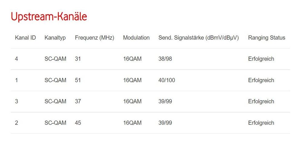

am 19.11.2021 22:13
die Kanäle kommen seit Tagen nicht über QAM16 hinaus:

am 25.11.2021 09:44
Hallo kai0127,
zur Zeit sind bei Deinen Upstreamkanälen die Sendepegel zu hoch. Bei dem anderen Modem im Gebäude ist es ähnlich, dann sollte sich das ein Techniker vor Ort anschauen. Der Techniker braucht durch Dich Zugang zur Hausanlage, kannst Du ihm den geben? Stimmt die Nummer ***574 noch ? Sind in Deinem Haushalt Symptome aufgetreten, die auf Covid-19 hindeuten können?

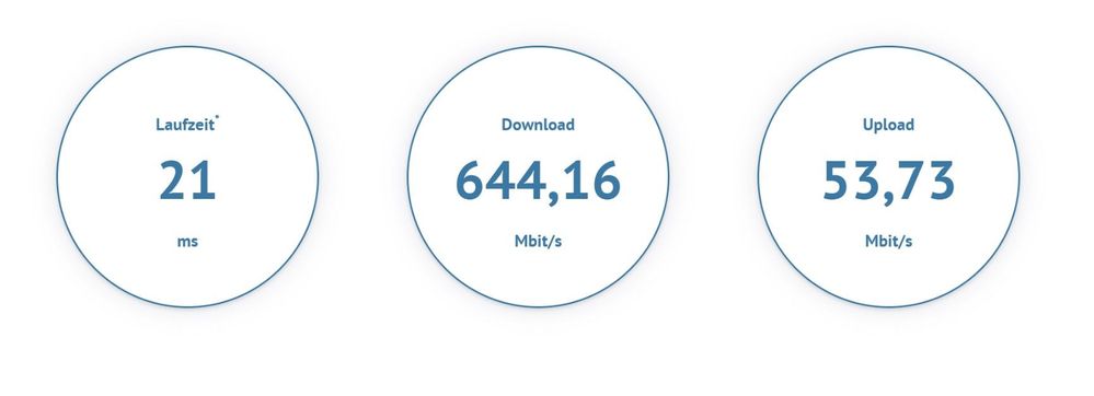

30.11.2021 23:37 - bearbeitet 30.11.2021 23:38
Seit gestern zwar mit QAM64, aber weiter mit Abbrüchen (2 mal heute):
am 02.12.2021 11:06
Hallo kai0127,
mit QAM64 waren dann die 50 MBit/s möglich oder macht dies keinen Unterschied?
Gruß Fred
02.12.2021 11:17 - bearbeitet 02.12.2021 11:24
ja, wenn der Upstream mal da ist funktioniert alles.
Richtig störend sind die Ausfälle.
